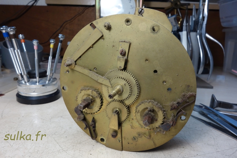

Salut à tous,
Quelques photos d'un mouvement de pendule à échappement à chevilles et suspension couteau, que l'on m'a demandé de faire revivre :
A bientôt pour la suite.

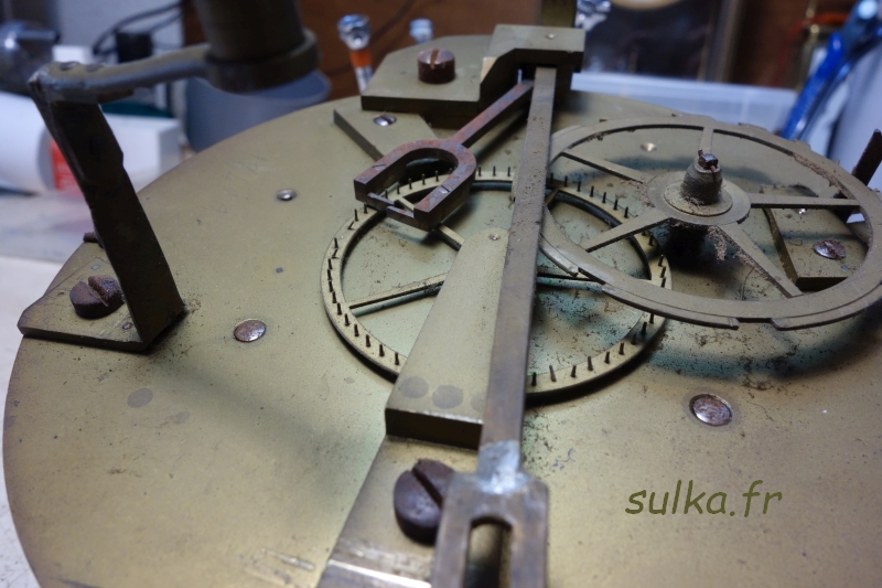

C'est effectivement une belle mécanique, pour une belle pendule. Le cabinet est resté chez le client. Il faudra que je pense à faire une photo à la livraison.
C'est une pendule de précision, avec une trotteuse centrale. La trotteuse est fixée sur la roue à 60 chevilles :
Le balancier, très lourd, bat la demie-seconde.

Belle pendule! Dommage qu'elle doive aller chez le dentiste, une dent est cassée Du coup elle doit avancer trop vite. Bon je plaisante, mais quel âge a-t-elle? elle semble bien conservée. Je suis toujours admiratif devant les techniques anciennes et tout ce que faisaient nos aïeux avec moins de moyens techniques.
JCS
Bonsoir Albatros del Sur,
Le dentiste, c'est fait, la roue d'échappement a subi un sérieux lifting : 3 implants, redressage de nombreuses chevilles et dérouillage.

Cette belle pendule a été fabriquée début 19è. Elle a 2 siècles !

Mettre bien droite chacune des chevilles doit être un bel exercice...

J'utilise une astuce simple et efficace qui consiste à prendre une tige de laiton fine d'environ 40 mm du long,
que je perce à 0,35 mm (diamètre des chevilles ). je fais pénétrer la cheville à redresser, et je visualise ainsi, de façon amplifiée, l'inclinaison de la cheville. Cette tige est aussi un bras de levier très efficace pour un redressage très précis. Restera peut-être quelques retouches à faire au moment de la vérification du bon fonctionnement de l'échappement, cet outil permettra de faire des retouches in situ.

Pour les chevilles tu perces a 0.35 ...tu "enfonces "les chevilles...(petit marteau ou presse ??)
La faible épaisseur de la "roue"...est elle suffisante pour que le chevilles ne "dansent" pas ??? ou peut être y rajoutes tu de la cyanolite???

J'ajuste mes chevilles au roule-goupille, en leur donnant une légère conicité puis je les chasse avec la potence à river avec les poinçons qui vont bien, avec de l'expérience et du doigté, cela se passe normalement bien. Si non il faut refaire la roue entière...
