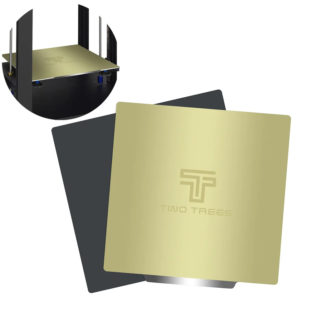

C'est sûr que pour décoller c'est compliqué.
Le BuildTak ou le PEI c'est plutôt fait pour être monté sur lame d'acier avec une couche de machin magnétique sur le bed.
simplet
J'ai installé ca aussi, mais le jupe... Elle plie avec le plateau lol
