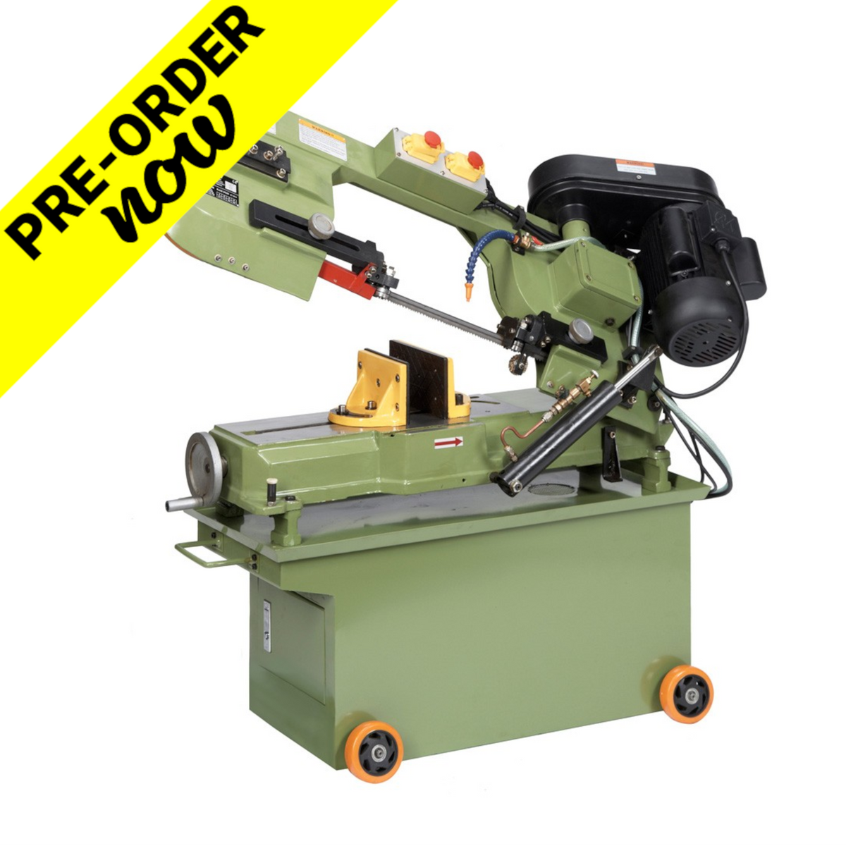

WARCO 712 BANDSAW 1140£ soit(1310€)
sur la même construction (qui clone qui ?)que la WORKEN /ACIMEX

Bonnour
pour compléter la liste
Salut Alex, merci pour l'info mais a ce que je vois sur ces models, c'est que c'est l'étau qui tourne, et ayant de grande longueur à couper avec angle cela.sera compliqué pour moi dans mon garage car pas assez de dégagement pour des barre de 6m
pas de PB, ton post est intéressant, car il liste pleins de marques, qui sont parfois des clones les un des autres
