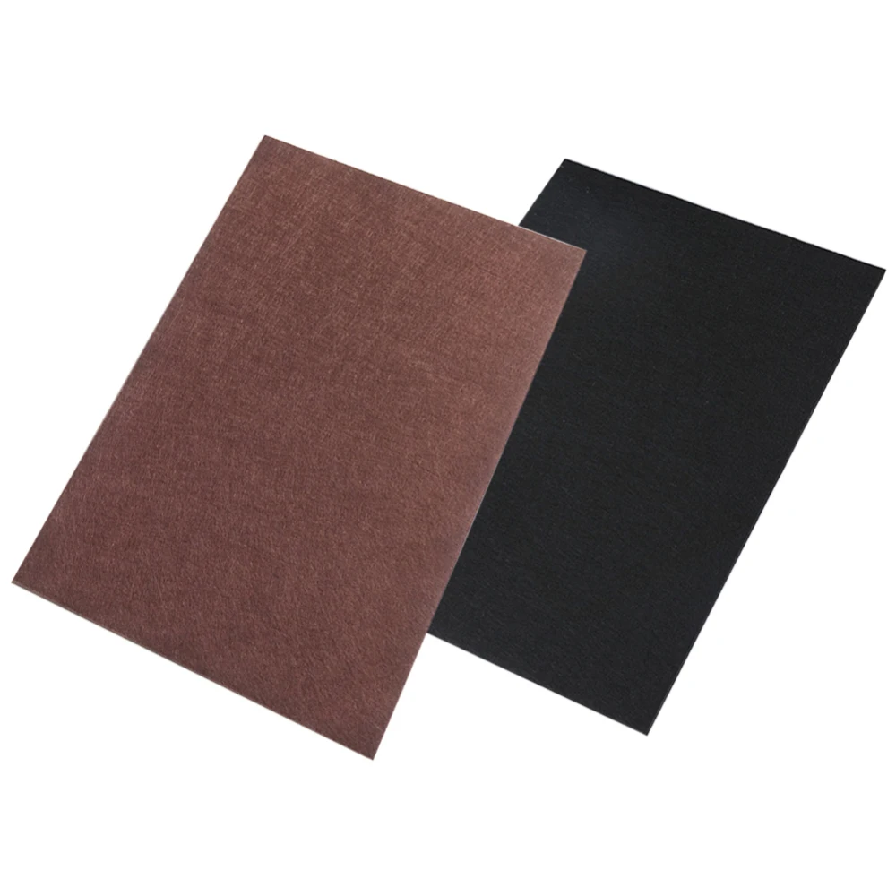

Sur la partie supérieure du plateau inclinable de cette photo, on voit une petite rigole qui fait le tour. Dedans il y avait un genre de feutre tout crado, tout pourri. Où on trouve ça ?

Du feutre tu en as là, mais les longueurs sont faibles il en faudrait 2 :
Est ce que Vergobretos peut nous dire comment il a résolu ce problème ?
Sinon regarder chez les fournisseurs d'équipement industriel qui vendent des matériaux comme les caoutchoucs, les plastiques et le liège.
Il y a une autre source de joint en feutre : ce sont les machines à sécher le linge ( voir chez les récupérateurs ou les vendeurs de pièces de rechange).

@jeanmichel1946 : Merci pour le lien, super ! Il y a un distributeur à 10 km de chez moi.
La gorge fait 4x4 mm. Ce qui reste du feutre fait aussi 4x4 (écrasé à la longue)
Sur le lien il y a du 4x5 (180mm), 5x6 (300mm) , 5x7 (190mm). Je me demande bien lequel ira le mieux :?:
du 5x6 pour que ça tienne ?
et il en faudrait environ 62 cm.

@tyio : ça doit pouvoir aller. Tu me passes le lien que je jette un œil. Tu l'as utilisé pour faire quoi ?
ben attends, j'en ai 10 et c'est pour les feutres de mon haulin (au niveau des glissieres et pour abreuver les coulisses par capillarité), autant dire que je viens boire une biere plus tot que prevu et t'en file une ou deux ;)
et c'est du 150x200
:partyman::partyman::partyman:
@tyio ; super sympa ! y aura 2 bières alors !:drinkers:
En regardant la description Aliexpress "10 pièces/ensemble d'épaisseur 5mm canapé et chaises pied glisser autocollants pad bricolage couper silencieux glisser protection tapis de sol accessoires de meubles" on voit bien que ça veut dire "joint de feutre pour palier" :lol:
Si tu l'utilises pour tes machines, ça doit aller pour mon plateau.
Encore Merci !
Ah ça vaut le coup :drinkers:
Je l’utilise c est vite dis lol je t en amène et tu vois si ça te conviens mais sur le papier c est bon :lol:
les feutre utilisé en ameublement sont different des feutre machine l'un et en laine qui retiens les fluide l'autre plutôt synthétique abrasif et ne retiens pas bien les fluide j'avais regardé au moment ou j'ai fait les racleur du tour

Conclusion : Pas besoin de vrai feutre pour l'instant ! La solution @tyio me va bien.

@tyio : Merci beaucoup pour tes deux planches de feutre, je vais pouvoir attaquer le remontage du plateau dans quelques jours.

Entre temps, j'ai fait des lanières avec les feutres de @tyio . Ça roule !
