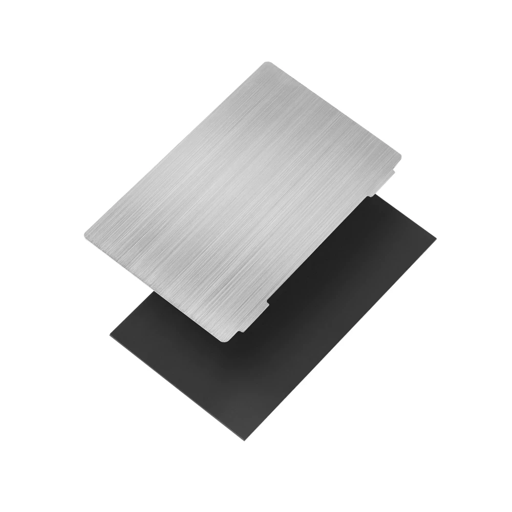

Avec l'imprimante tu peux ajouter un bed en acier magnétique pour retirer les impressions plus facilement.

Pour le machin magnétique je ne savais pas qu'on pouvait en utiliser sur ce type d'imprimante
J'ai toujours vu de joyeux youtubeurs joyeusement rayer le plateau de l'imprimante qui ne leur coute rien à coup de spatule.
C'est ce genre de lame acier ?

Désolé je n'ai pas vu la notification.
Oui c’est ce genre de plateau. Ça évite de rayer celui d'origine qui est fait dans une sote d'alliage d'alu, et c'est bien plus simple à décoller. Il faut d'abord coller l'aimant, mettre le bed en place et seulement après faire la mise au niveau du plateau.
