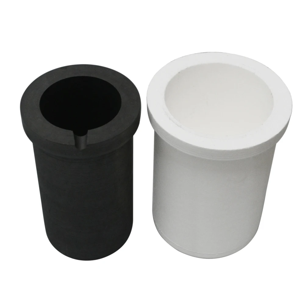

Re bonjour.
Il semble bien que la fusion des métaux dans des fours à induction se fait bien à petite échelle. Pour cela, il faut des creusets comme sur le lien suivant.
C'est en fait une "double creuset", plus exactement un creuset en graphite, classique, contenu dans un creuset en céramique isolant pour ne pas faire contacte avec la bobine.
J'imagine que le champ magnétique chauffe plus le creuset en graphite que directement le métal dans le creuset. D'ailleurs, j'ai vu des vidéo où ils chauffaient d'abord le creuset à blanc avant de mettre l'alu. C'était peut-être pour que l'alu soit moins longtemps à s’oxyder à haute température ? (je n'y connais rien en fonderie ...)
Si cela peut faire avancer ...
