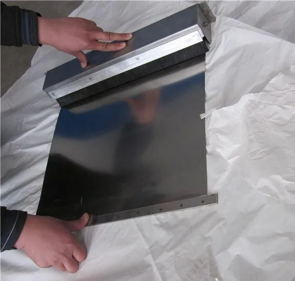

pour proteger les rails et vis abille de ma cnc j'ai posé des pare soleils pour voiture :
je suis plutot satisfait de la facon dont cela fonctionne , mais pour que ca dure ( car le tissu va forcement finir par se dechirer ) et aussi en vue des evolutions futur , je souhaite remplacer le tissu par de la feuille d'inox de quelques dixieme d'epaisseur .
mais de combien ?? 3/10 eme 4/10 eme ... ? je ne sais pas , c'est pourquoi je fais appels a vos conseils ...
la feuille doit etre assez fine pour pouvoir s'enrouler mais assez epaisse pour que ce soit suffisemment costaud au cas ou un outil , ou piece ne la dechire en tombant dessus ....
les dimensions dont j'aurais besoins sont 600 x 400
autre question ca se trouve ou ?
merci pour vos avis
franck
Je crains que du métal assez souple pour suivre comme du tissus soit aussi fragile que du papier alu.
Tu as trouvé un bout de tissus pas cher et solide, ton système est très bien et n'augmente pas la charge sur la machine, et en prime c'est facile à nettoyer.
S'il suffit de changer le tissus tous les deux ans on peut pas dire que ton système soit mauvais.
Pour l'instant ta toile n'est pas usée et elle durera peut être plus longtemps si tu mets un tube en laiton là ou il y'a une cornière.
Le laiton ça glisse vachement bien sur le tissus !
Regarde la 'souplesse d'un jeu de cales et tu verras qu'il faut 1 ou 2 centièmes pour s'enrouler comme ça

Une feuille de métal, je pense que cela va poser problème : il faut qu'elle soit fine (je dirais 5/100ème, au pif) et si un objet tombe dessus, elle va faire un pli qui ne s'éliminera pas et qui rigidifiera l'enroulement.
Personnellement, s'il faut vraiment du métal, j’utiliserais une toile métallique. Cela s'enroule très bien , c'est costaud et rigide en traction.
Mais franchement, si c'est juste pour la tenu au liquide de lub, il suffit de trouver le bon plastique. Cela sera bien plus simple.
Il y a une autre raison pour ne pas utiliser du plastique, c'est la tenue aux copeaux brulants. Je ne sais pas si les conditions de coupe que tu utilises génèrent ce type de copeau, mais cela peut être une raison d'utiliser une toile métallique.

Ben, tu tapes 'toiles métalliques" sur le net, et tu en as à la pelle.
Le fabricant français de référence dans le domaine, c'est "Gantois" :
Par exemple, on fait des filtres avec des mailles de quelques dizaines de microns. Cela donne l'aspect d'un tissu (d'ailleur, c'est un tissu, fait avec des fils métalliques au lieu de fils de coton ..) :
Et puis pour s’amuser, des ceintures :

Tout a fait ton liquide de coupe passe au travers et le tamis retient les copeaux meme les plus petit.Attention à la taille des mailles dans cette annonce 200mesh=0,074mm c'est tres fin ,ce n'est peut etre pas utilisable avec de l'huile de coupe entiere?

il existe de la feuille inox très mince (0,05) en largeur 610
mais c'est très cher, et il faut faire attention, c'est coupant sur la tranche, il ne faut pas frôler
Bonsoir, sur machines outils, pour les protecteurs enroulables, c'est très souvent de l'hypalon, ça résiste au hydrocarbures et à la chaleur(modérée), sur un usage pro en 2*8, je remplace le tissu environ tous les deux ans, une piste a creuser ????

perso, j'éviterai le métal fin seul
sur une feuille d'alu cuisine, on voit très bien que rien n’arrête la propagation d'une découpe
sur un produit tissé, les trames/chaines limitent la propagation des découpes, il faut une lame pour découper
