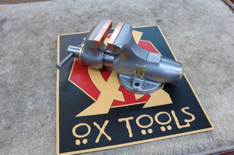

Aujourd'hui je vous propose de regarder la fabrication d'un petit étau, car malheureusement mon petit chinois à cassé. Je suis pas le premier à faire un étau mais le deuxième à faire celui là,
L'original
Celui de Tom Lipton http://oxtool.blogspot.fr/2015/07/
C'est un étau de la marque Wilton (usa) dont la fabrication est faite avec de la fonderie. Mais comme Tom Lipton d'Oxtoolco cela me parait être un bon projet de fabrication (sans fonderie donc).
Je l'ai donc téléchargé ses plans pour les convertir et faire le mien. J'ai donc complètement redessiné.

Pour gagner du temps j'ai simplement dessiné les pièces importantes pour voir les dimensions. L'ouverture est d'environ 60mm, je peut gagné en rallongeant la vis mère.
