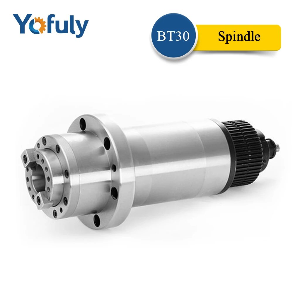

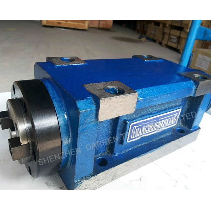

Quelque-chose de ce genre la, mais plutôt une des versions qui monte à 6000 voire 8000tr/mn pour pas trop se traîner avec de petits outils :
Sauf que ce genre de broche est à changement d'outil manuel, impossible de l'utiliser avec un changeur d'outil.
Et pour avoir connu ça avec la broche d'origine de ma machine (surtout ou l'accès au tirant été des plus merdique) dès que tu dois changer 3-4 fois d'outils pour une pièce, bah c'est long...

Tu as aussi des broches à entrainement par courroie avec changeur d'outil intégré :
J'ai pas pris le temps de chercher en détail, mais ça doit se trouver en ISO20 aussi si tu y tiens. Après encore une fois, ça dépends fortement de ce que tu envisages comme usinages!
J'avoue que la tu me fais un peu douter haha

shodan47
La vraie question c'est, qu'es-ce que tu comptes usiner comme pièces? quelles dimensions, quelles matières, es-ce-que tu fais de la gravure ou des usinages avec de petites fraises (~Ø3mm et moins)? Es-ce que tu veux pouvoir utiliser des tourteaux pour surfacer? une tête à aléser?
C'est vraiment ça qui va conditionner le choix!
Avec une broche HF tu auras une machine performante dans l'alu et les matériaux tendres, très capable avec de petits outils; avec une broche plus classique ta machine ne rougira pas devant un peu d'acier mais usinera un peu plus lentement pour le reste et risque d'être très lente avec de petits outils.
... et finalement, es-ce qu'il faut vraiment choisir? tu peux très bien imaginer de monter les deux, quitte à commencer avec une solution et ajouter l'autre plus tard si le besoin s'en fait sentir!
Personnellement j'usine sur une grosse machine dont la broche ne dépasse pas 3150tr/mn. Je fait surtout de l'acier; dans l'alu j'essaye de tourner des outils le plus gros possible en 4 dents ou plus pour pas y passer la journée. Avec de petits forets je suis obligé d'aller lentement niveau avances. Pour les pièces que je fait ça me va, mais si un jour je me met à faire plus d'alu, peut-être à usiner des moules alu pour des pièces composite, clairement j'ajouterais une broche HF pour pas passer des années sur la finition.
voila ce que ca donne en percage percage 2,2 kw
