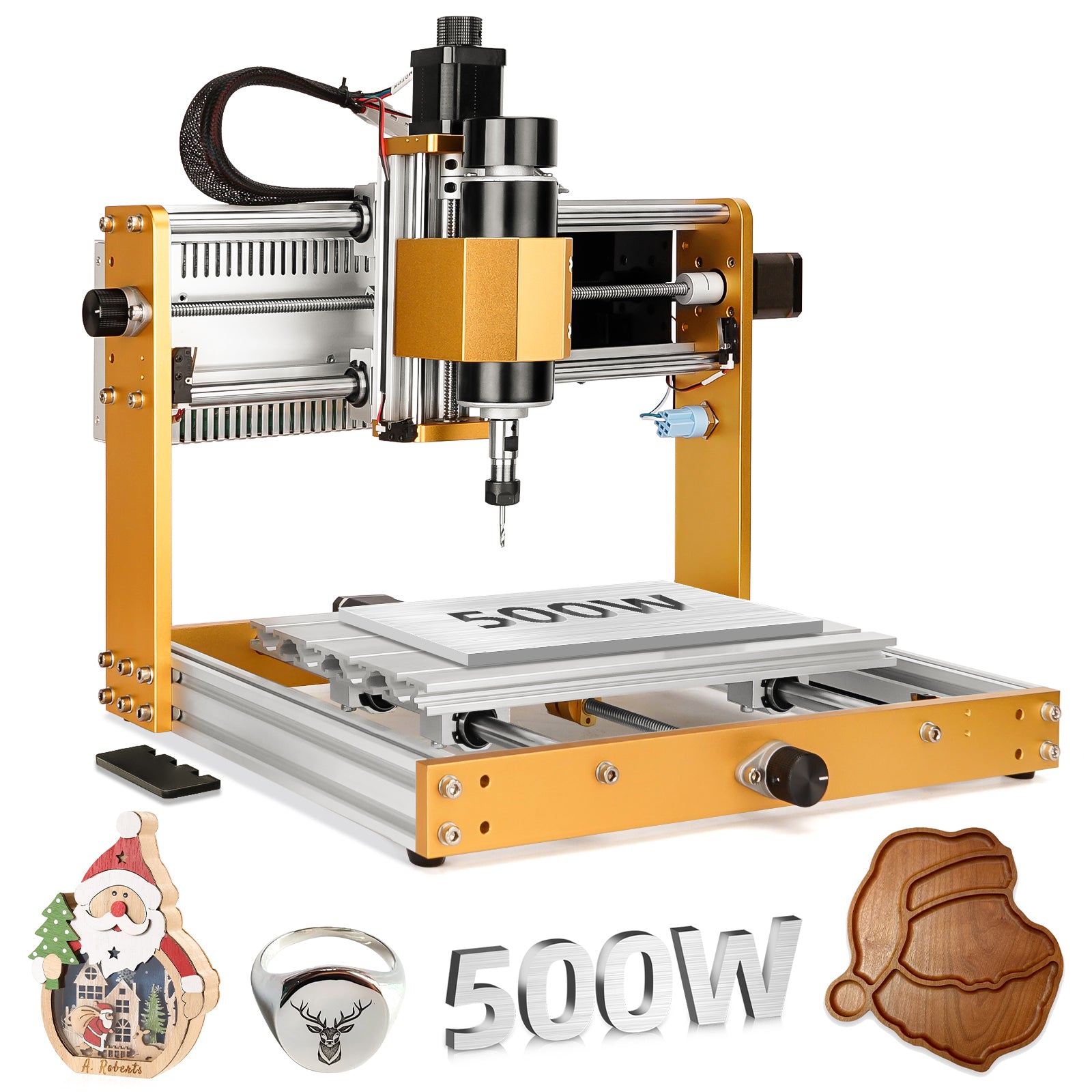

Ma CNC 3018 Lunyee pro sous GRBL me fait des misères,
Apres une opération de perçage dans l'alu, la broche ne veut plus s'arrêter,
impossible de programmer une rotation, M5 n'y fait rien,
bref la broche est en rotation, environ 8000 rpm et semble hors contrôle
avez vous une idée pour régler ce problème ? par avance merci

Merci à vous deux,
oui je pense au pire et malheureusement ça semble ça,
lors de mon percage, j'ai été à la limite de caler le moteur
la broche ne repond plus, toujours alimenté à une rotation de environ 8000 tr/mn,
impossible de l'arreter via la console de grbl candle
le moteur en CC 12V
et voici la carte en 32bit

merci mais trop compliqué pour moi,
sinon il me reste l'option d'acheter une nouvelle carte, :maiscebien:
au final, ces machines malgré un moteur de 500W ne sont pas capable de percer de l'alu aviation avec un foret de 5 :ripeer:
d'ailleurs hors mis le bois je sais pas ce qu'elles sont capable de faire ?
