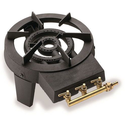

Souder en plusieurs passes jusqu'à avoir rempli le chanfrein. Marteler la soudure en chaque passe. Pendant la soudure, poser la pièce sur un trépied de cuisine pour la maintenir au chaud.
