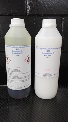

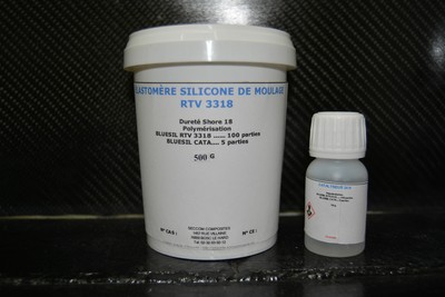

Après je soude des connecteurs et câbles du commerce. Le tout est ensuite surmoule dans une résine polyuréthane. C'est long a faire mais plus économique et compacte que les autres modèles tout fait chez eux.
J'ai 2 moules en silicone (sortie de câble a gauche ou a droite) fait a partir d'un master usine en alu.

Le sujet est maintenant divisé, merci @moufy55 :wink: je vais essayer de répondre a tout le monde!
La résine proviens d'ebay:
Je ne sais pas si c'est le choix le plus judicieux mais ça fait l'affaire.
Voici une photo du master, moule, essais, outil de pointage...
