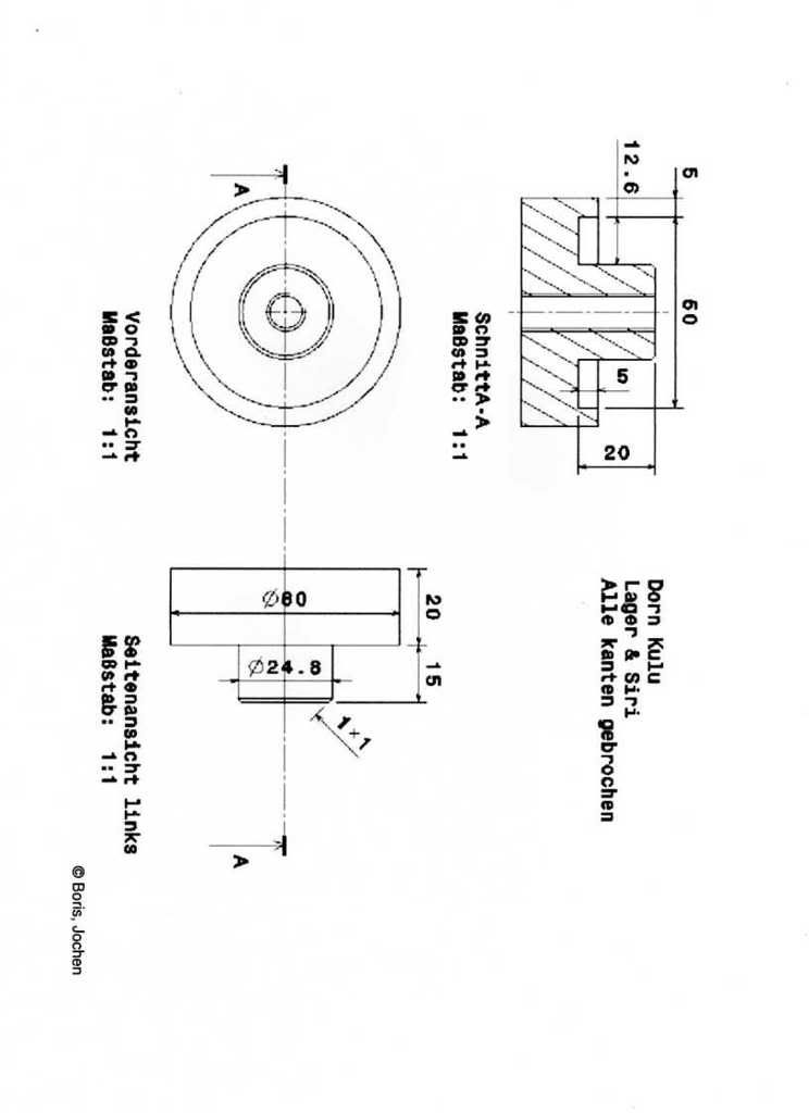

voila la piece que je veux usiner et je ne sais pas comment usiner la partie de 5 mm de profondeur sur 12.6 mm de large.
merci de votre aide

Salut cast66, qu'est que tu ne sait pas, c'est comment t'y prendre ou l'outil qu'il te faut. Pour l'outil cela s'appel un outil à trépané ou à gorge frontale.
Moi pour faire cela, je prend un barreau en HSS carré de 8, tu fait une cuillère devant ensuite tu détalonnes sur la gauche pour que ton outil ne touche pas à l'intérieur du Ø 50 donc çà te fait un rayon et sur la droite juste une petite dépouille.
Donne nous la matière que tu usine.
Si sais la méthode ce n'est pas facile à expliquer, le principal c'est d'être bien au centre et que ta coupe frontal bien parallèle à ta face et sortir l'outil le moins possible.
Si tu rencontre des difficultés dit le ici.
Aller bon courage.

En fait je ne sais ni comment m'y prendre ni la forme de l'outil a utiliser .
Merci pour ta reponse je vais faire une recherche pour voir a quoi ressemble l'outil trepane ou gorge frontale .

chez qui je peut commander un outil de ce genre ? sinon je le taille dans un barreau hss ? (c'est pour usiner de l'acier ça servira à mettre les roulement en place )

Salut cast66,je suis surpris que tu veuilles mettre un roulement à cette endroit je crois plutôt que c'est une butée à bille. Si tu donnait l'endroit ou tu habite, peut-être qu'une personne de ce forum pas trop loin pourrait t'aider, car comme je te l'ai dit c'est une opération pas trop compliquer à faire mais pas facile à explique. Je vais essayer de faire un croquis de la forme de l'outil demain car je serais absent toute la journée.

je suis a cotés de perpignan et la piece fait partie d'un jeu d'outil pour mettre en place les roulements , spi , et bagues des vespas et lambrettas

Bonjour cast66,
Je ne vois pas l’utilité d’un roulement à bille dans ce logement, dans la mesure ou les deux cages externe et interne seront bloquées. Quant à une butée à bille je ne vois pas non plus.
Il faudrait nous en dire plus sur sa fonction, à quoi sert cette pièce ?
Au vu du dessin présenté j’ai en premier lieu pensé à un bouton moleté. Mais apparemment je faisais fausse route. Autre point qui m’interpelle c’est le ? de 24,8 ce n’est pas un cote standard pour un roulement !
Quand à la réalisation du logement un outil pelle ou à saignée modifié convient tout fait. L’important est de connaître qu’elles sont les surfaces mécaniquement utiles et importantes.
Je n’ai pas vu d’indication de tolérance sur le dessin pourtant les montages de roulements ont des tolérances serrées en fonction de charges qu’ils supportent.
NF E 66-317 et NF E 66-318
Si tu nous en disait plus……..
Amicalement, Valoris.

la piece fait partie d'un jeu d'outil pour mettre en place les roulements , spi , et bagues des vespas et lambrettas .
Le roulement ou spi ou bague va dans le carter et la piece sert a le centrer et à la mettre en place plutot que bidouiller avec les moyens du bord .

-Voyons si j’ai bien compris l’usage de cet outil. Voici comment je vois sont utilisation à la lumière de tes explications.
Le roulement ou le joint spi ou la bague, viendrai sur le Φ 24,8 , rentrerai dans l’évidemment, la vis servirait à faire rentrer le tout au fond d’un logement dont l’entrée est un Ф 80.
Est-ce que je vois correctement les choses ?
Dans ce cas c’est la surface au fond de la chambre qui est importante. C’est cette partie qui est à usiner avec soin. Un outil à saignée retouché avec intelligence conviendra tout à fait (face parfaite perpendiculaire à l’axe de la pièce).
Bon courage.
Valoris.
en fait c'est a peut pres ça sauf que le trou sert a le fixer sur un manche pour taper dessus et faire rentrer le roulement ou la piece dans son logement
je vais essayer avec un outil a saignée assé fin
Si j'ai bien compris, c'est un mandrin de montage pour des roulements , joints spi, d'alésage Ø25 et de Øextérieur 60...? et non 80 (50+2 fois 5=60). Dans ce cas, cette gorge n'est qu'un dégagement pour éviter de pousser sur les protections et sur la cage intérieure des rlts, sur les levres du spi, donc aucune précision nécessaire..je répète, si j'ai bien compris!

Comme dit dans les posts précédents, mais sans chercher aucune précision...avec 4mm ou 6mm ça ira aussi bien. il faut un outil formé comme il a été expliqué plus haut, creuser, en soignant plutôt le Ø24.8 que le 50, qui peut faire +ou-3/10, l'état du fond de la gorge n'a aucune importance, sinon l'esthétique!
Bon usinage
ps: plutot Ø59.8 que 60..... :wink:
