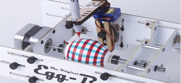

Il y a sans doute des idées à reprendre de cette machine CNC à décorer les oeufs
http://www.semageek.com/eggbot-machine-pour-dessiner-sur-les-oeufs/
