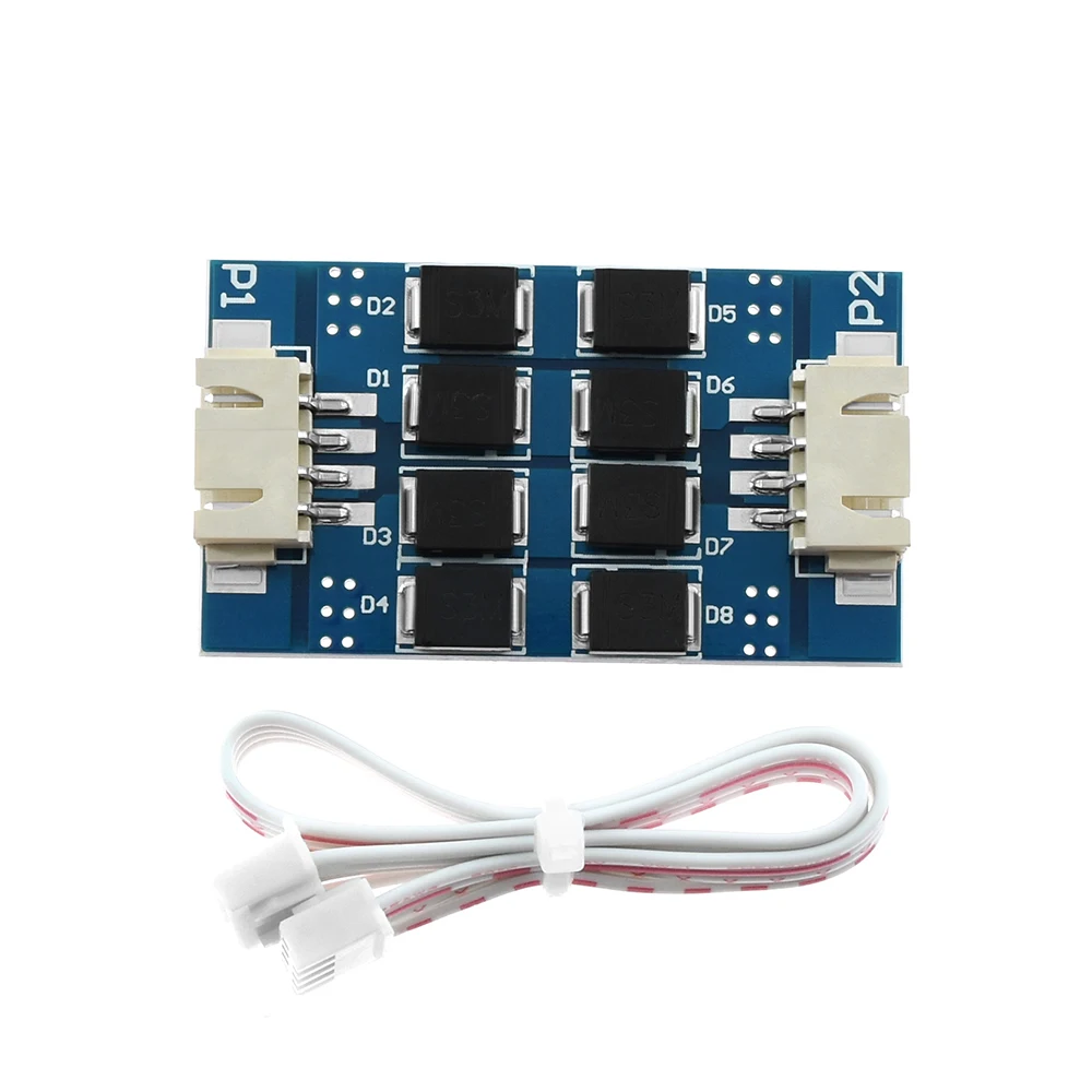

Les smoother ?
Tu as installé des TL Smoother ?
ou tu parles des drivers ?
Le TL Smoother est une fausse bonne idée popularisée par certains youtubeurs.
Si tu fabriques quelquechose avec des détails fins tu verras que c'est un lissage trop agressif.
Si tu changes les drivers il faudra vérifier si la petite vis de réglage est orientée de la même façon.
C'est le réglage du VREF.
Si c'est trop faible ça saute des pas et si c'est trop fort ça surchauffe.
Vu que ton imprimante n'a pas de problème avec ça ne cherches surtout pas à 'améliorer' : remontes à l'identique tout ce qui marche bien.
Lechattom
C'est ça, des TL Smoother que j'ai depuis un bon moment, ça a nettement amélioré le rendu et ça la rend plus silencieuse.
Quoiqu'il en soit tout fonctionnait normalement jusqu'à récemment donc j'ai une panne quelque part reste à l'isoler.

Je sais pas si tu as remarqué mais sur les drivers tu as un petit radiateur en allu.
Est ce que tu as monté des radiateurs sur tes TL smoothers ?
Tu as ceux là en cuivre par exemple : https://fr.aliexpress.com/item/1005003480936264.html
Tu devrais peut être débrancher les TL smoothers pour voir surtout si tu les as montés comme on le voit sur beaucoup de vidéos dans un beau boitier imprimé qui gardera bien la chaleur.
Laisses les en place mais rebranches les moteurs en direct histoire de voir comment ça imprime.
Tu parlais de ton collègue qui a la même et chez qui ça se passe bien.
Est ce qu'il a des TL smoothers ?

:mrgreen: j'ai déjà traité le problème:arrow: levier métal avec le roulement rainuré d'origine et j'ai calé au niveau de l'axe du levier pour limiter son jeu, ça ne me plaisait pas d'origine . Autant en électronique /élec j'suis une quiche mais pour le reste j'arrive à gérer :wink:
Je viens de commander 6 TL Smoother : de quoi équiper X, Y et E sur la Sidewinder et sur la Genius.
Sur Aliexpress j'ai trouvé un lot à même pas 7E livraison comprise.
Paraît que ça bloque le courant retour.
Et puis si ça fait vraiment ça au signal ça en vaut peut être la peine
Lechattom
Honnêtement pour mon cas ça a été la nuit et le jour, j'ai pas encore pris le temps de les shunter pour mon problème mais si ça vient de là je les remplacerais, je ne reviendrais pas à l'origine c'est sûr.
Et sur la X1 j'en ai monté 4 (2 moteurs sur Z) :wink:
J'en déduis que tu n'en as pas monté sur l'extrudeur.
Je vais en monter sur X, Y et E0 mais pas Z et E1 (2e moteur en Z).

Bon ça y est j'ai démonté et débranché les TL SMOOTHER... j'ai cru que c'était bon en lançant le cube d'origine parce qu'il a bien démarré donc j'ai lancé un de mes Gcode et paf c'est pareil rien n'a changé :mad:
Je vais changer la nappe on verra bien si ça améliore la chose :roll:
HS: J'ai fais quelques impressions de mors d'étau pour maintenir des tubes (2 paires) en PETG chargé carbone...ils préconisaient une buse en acier trempée....je confirme la buse laiton neuve de 0.4 doit faire 0.8 avec les 50m de fils qui sont passés :mrgreen:
Au fait, je regarde ton cablage et je vois que tu as mis des TL Smoother sur :
X, Y, Z
et l'extrudeur (E0) :smt023
En Z tu as un moteur avec et un moteur sans (E1).
Si tu dégages celui du Z tu ne verras aucune différence vu que pendant l'impression il reste immobile.
Y'a peut être qu'en mode vase spiralé que ça pourrait jouer.
J'ai testé puis démonté es TL Smoother
A l'allumage ma machine faisait un bruit de 103SP, j'ai préféré arrêter là l'expérience.
Mais ce ne sont pas les mêmes que chez toi.
Les miens ont un connecteur vertical.
Tu les as eu ou ceux qui marchent bien ?

Vu le plan d'un TL-smoother les caractéristiques propres des diodes ont vraiment leur mot à dire.
Sur celles que tu as les diodes sont plus grosses.
Sur Aliexpress on les trouve aussi à 75cts l'unité
Ca me ferait autour de 8E50 avec Aliexpress Standard Shipping pour les 6 (X,Y et E0 sur les deux imprimantes).
Mais ça a changé quoi sur la tienne ?
Lechattom
Honnêtement beaucoup plus silencieuse et des strates plus régulières notamment sur des passages concave/convexe à isoparamètre, après tout dépends de l'objectif à atteindre peut être que dans ton cas tu n'en a pas besoin :wink:
