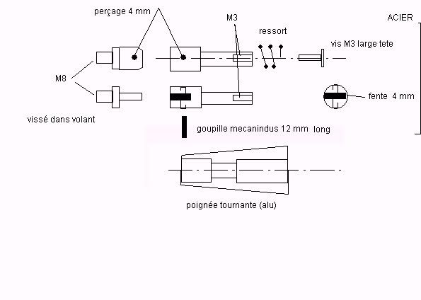

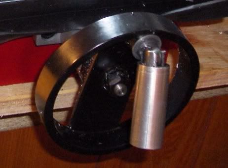

en réponse a Wika98, (et pour ne pas dériver dans le forum "nos ateliers") voici le croquis de réalisation d'une poignée à ressort repliable pour le déplacement Y de la X2 (du fait du manque de place dans mon atelier, pour éviter de se cogner dessus !
Le seul point délicat est d'arrondir les angles de la partie de l'articulation qui est vissée dans le volant (et entre dans la fente de 4 mm de l'autre partie de la poignée) pour que la poignée puisse se rabattre à 90 °. Lorsque la poignée est mise en position d'usage normal , le ressort plaque la poignée en alu contre l'articulation ce qui l'empèche de se replier. Pour la replier il suffit de la tirer vers l'extérieur (contre la force du ressort) pour dégager le pivot de l'articulation et la faire basculer .
Usinage articulation en acier étiré 12 mm de diamètre, fait sur X2, filetages M8 et M3 amorcés au tour avec respectivement filière et taraud dans poupée mobile... Poignée en alu usinée au tour ... pas de dimensions critiques !
la réalisation
