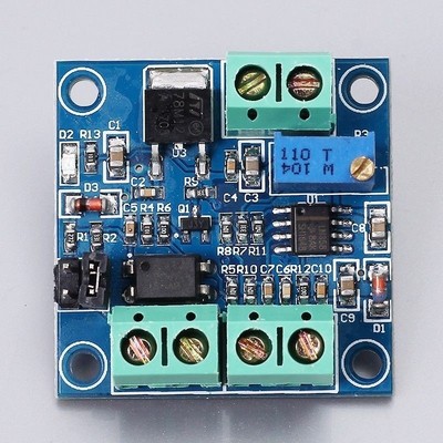

Je suis de retour avec ma variation de broche...
Mon calibrage se passe bien, la tension varie de 0 à10V et la consigne de 0 à 400Hz.
Par contre ensuite, si j' augmente progressivement la vitesse (avec les flèches + et - ou avec le GCODE S.....) il se produit à un
moment une accélération disproportionnée de la broche....
Est-ce ce point que Mach3 ne sait pas gérer ?
enfin quelqu’un qui a le même problème que moi :smt021, un vrai casse tête.
j'ai cru à un mauvais réglage du vdf mais que neni
c'est la carte qui gère mal le changement de vitesse
la meilleur solution (à mon avis) c'est de passer la gestion de la vitesse
de broche par la communication RS485
à condition que ton variateur dispose de la puce
il faut un convertisseur pwm / 0/10v.
aurais tu un schéma de cablage??
a+
gilles
Je ne m'explique pas quand même que la linéarité soit parfaite au moment du calibrage.
A priori le fonctionnement est meilleur si on procède ainsi :
Arrêt broche M5.
Consigne SXXXX.
Marche broche M3.
Mais si ensuite on a le malheur de toucher aux flèches, c'est vitesse maxi sans possibilité de la diminuer.
Sauf à faire manip ci dessus.

c'est aussi la solution que j'ai trouvée
si j'ai un fichier d'usinage avec la même fraise, je vire tous les Sxxxx suivant
je garde que le 1er

si vous disposer d'un PC de XP à WIN7 vous pouvez utiliser des convertisseurs à base de puce PL-2303HX (rev.A)
à savoir que cette puce à été abandonnée par la marque PROLIFIC en 2012 de ce fait les drivers pour
WIN 8 et 10 n'ont pas été développés viser les puces PL2303HXD et PL2303TA MAIS ATTENTION........ VERIFIER LA COMPATIBILITE
de toute façon, si vous installer le driver, il gueulera et vous donnera une erreur de code 10
pour palier à ca, préférer les convertisseurs à base de puce FT232RL de chez FTDI qui prennent en charge WIN7 32bit
à cause de mach3 qui n'aime pas le 64bit
celui que je vais installer
PUCE RS485
se système marche que sur les vfd YUANYANG
