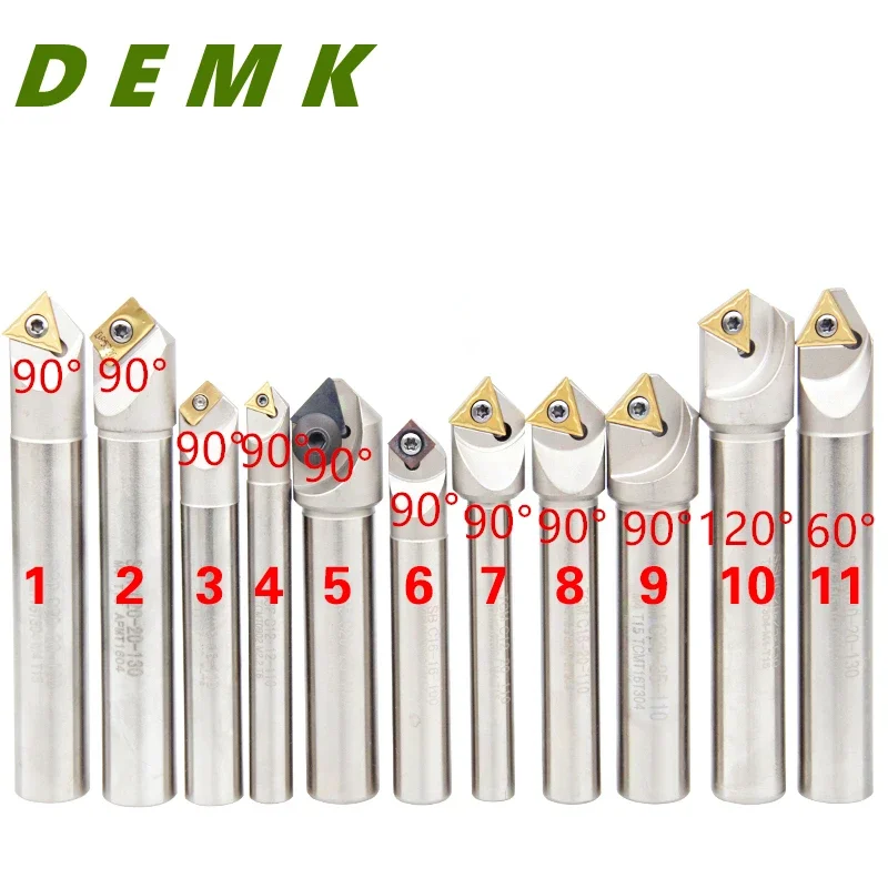

je besoin un conseil de vous pour fabrication outil a chanfreine 45 ° pour machine fraiseuse cnc dans notre atelier
le but de faire un chanfrein mini 0.3 jusqu'a 4 mm
j ai pense de le faire avec plaquette de tournage soit triangulaire ou plaquette carre d'outil chanfrein tournage , ils ont dispo chez nous
j attend vous retour
cordialement
Pourquoi fabriquer un outil qui existe déjà et qui ne coûte vraiment pas cher ?
Prend une bête fraise à chanfreiner de diamètre Ø8 mini, tu pourras réaliser des chanfreins de 0 à 4mm.
Ça commence à 8€20 en Ø8 et en carbure, pas de quoi perdre du temps a fabriquer un outil : https://a.aliexpress.com/_EuOLHDp
Et en outil a plaquette :
Tu peux facilement t'en inspirer si tu souhaites à tout pris le fabriquer toit même selon la géométrie de plaquette que tu as sous la main.

Si tes plaquettes sont équilatérales, il suffit de fraiser un logement incliné de 15° et tu as ton outil :spamafote:
Oui bien sûr on peut penser comme ça . Mais il y a aussi la position sur le porte plaquette pour respecter la dépouille
