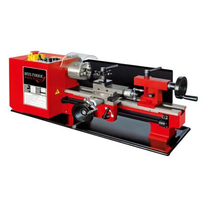

Merci mais comme je suis à l'écoute j'ai mis un sc2 dans le panier en Angleterre j'arrive environ à 810 €
Je vais parcourir le net pour étudier ce tour j'ai vu que tu avais du intervenir sur les lardons ( je ne savais même pas ce que s'était)
Oui, j'ai du refaire le réglage/rodage des lardons, et aussi le mandrin 3 mors qui était trop dur à mon goût, mais depuis c'est vraiment nickel. :smt023
A noter que si c'était à refaire aujourd'hui je prendrais plutôt celui de chez Weiss, simplement pour avoir le SAV direct France.. l'as-tu contacté pour avoir une idée du délai de réapprovisionnement ?
J'ai laissé un message sur le répondeur
MAIS si j'ajoute la TVA et le port le budget s’essouffle.
En fait difficile de savoir si dépenser environs 350€ de plus est indispensable. De plus je n'aime pas me contenter de l'à peu prés mais je n’avais pas envisagé une telle somme . Quel dilemme:x

Je suis sur le site de arceurotrade j'ai vu les accessoires en partant du fait que je n'ai rien que faut t'il ajouter au SC2 dans le panier
De mon côté j'avais pris directement le "Starter Set 2" :
Mais bon, pas sûr que tu ais besoin de tout ça d'entrée..
Je pense qu'il faudrait d'abord voir ce que tu comptes principalement réaliser, c'est ça qui doit déterminer tes choix.
1) le plus important les outils > HSS ou Plaquettes (j'ai les 2 sortes en 8x8)
2) Mandrin de contre-pointe et pointe tournante, pour moi c'est indispensable
3) lunette à suivre et/ou fixe > pas sûr selon ton usage, mais très utile dans certains cas pour les pièces longues..
4) Mandrin 4 mors indépendants > prise de pièces diverses et carrées, mais à centrage manuel, sinon un 4 mors auto-centrant (là aussi j'ai les deux)
Essayes déjà de faire le tour de ce que tu comptes faire.. :smt023

ton histoire me semble compliquée ! , mais si tu n'as pas bcp d'outil/machine , il faut etre sur de ton coup ( sans parlé de la contrainte de poid , car le poid d'une machine joue directement sur sa rigidité ! )
si tu peu avoir un budget plus grand , tu trouve un tour non chinois remis en état et pret a servir (mais la un bon tour pas chinois remis a neuf ça va tapé dans les 2000€ pour un "petit" (paradoxalement un tres gros tour d'une tonne coute moins cher que un petit tour d'établis , on en vois régulierement entre 500 et 1000€ , mais dans ton cas on oublie ! )
idéalement ce serais de trouver un tour chinois d'occasion , un sc3 ou un peu plus gros , qui a ete réglé comme il faut ! parfois il y en a en vente ici , il faut etre patient :)
apres pense que plus ce type de tour sera "pas cher" meme si il sont semblable seront "different" , (roulement de broche non angulaire , moteur dc poussif , ajustage trop large (la contre pointe est une calamité ! ) pignon plastique "alacon" qui casse vite (y a differente type de pignon plastique , du cassant , du solide ) ou pignon acier , ect ect , tout ça pour grapillé sur le prix de vente , économie de bout de chandelle car tu devrais obligatoirement changé tout ça par du neuf :)
surtout ne pas acheté sur un coup de tete a l'aveugle , c'est un achat qui doit etre bien réfléchis de plus un chinois perdras bcp de sa valeur a la revente , la ou un anglais , americain , allemand , ect garderas sa valeur ou meme en prendras ;) (je vais finir par etre vendeur chez eux , mais je te conseil un myford ml7 , a faire posé par un ami car il est plus lourd que 40kgs , mais une fois posé ce sera un tour parfait et qui garde sa valeur et ou toute les piece/accessoire ce trouve façilement :)

Pour la tourelle, j'ai investi dans le modèle suivant :
et j'ai acheté des Porte-outils 001 et 002 (sur le forum) pour avoir assez de PO selon les différents outils employés dans mes fabrications.
Le lot de base était autour de 100euros et les PO se trouvent entre 13 et 20 euros selon les vendeurs.
Pour l'équerre, c'est la possiblilté de fraiser des pièces alu et laiton qui m'intéressait. J'en ai trouvé une sur amazon pour 72 euros.
La pièce que je fraisais est une butée qui vient sur le banc.
Voilà, si tu as d'autres questions, n'hésite pas.
PG
la broche est en CM3 et la contre-pointe en CM2. Le passage de broche (barre pouvant passer à travers) est de 21mm.
Tu peux usiner sur deux plages de vitesse (une manette arrière pour passer d'une gamme à l'autre) et cela te donne de 30 T/min à 1250 T/Min ou 50/2500... c'est assez pour faire tout en HSS comme en carbure.
Le chariot sup à 55mm de déplacement, le transversal 75mm, tu peux usiner des barres de 300 max (sauf si traversante bien sûr) (et même moins en réalité selon ta contre-pointe).
Le poids du tour en enlevant le max est de 48kg, mais prévoir d'être deux en raison de ton handicap.
As-tu encore des questions ?

J'ai également la même tourelle sur mon SC3, c'est super pratique, modèle 250-000 avec divers porte-outils.. ça se trouve pas cher en Asie ou même chez Arceurotrade, par exemple :
Pour les achats sur le forum tu peux sans souci y avoir accès, par contre il faut attendre les bonnes occasions qui passent
Les outils carbures je ne m'en sert plus, pour mon confort uniquement à plaquettes et hss selon les matières à usiner :wink:
Ton choix de porte outil est assez cher mais il y a sans doute une explication :
Sur cette page amazon il y a le porte outil plus les outils pour 78 €
Est ce que tous les 250-01 sont compatibles avec les 250-00 quelques soit leur provenances ?
Si j'ai bien compris il est nécessaire d"avoir un 250-001 pour chaque barre d'outil rectangulaire ?
Encore attention, les modèles que tu fais voir sont encore plus petits que les 250-00x, j'ai failli moi aussi me faire piéger à un moment..
Ces modèles ne sont donc pas compatibles avec mon modèle ou celui de Papygraines, et je suis pas sûr de la compatibilité avec un SC3 par exemple.. j'ai même un gros doute sur la normalisation car ils ne sont pas du tout identifiés par un code chiffre !
Et oui, tout ceux qui sont identifiés 250-00x sont compatibles ensemble.
Les 250-001 sont pour les carrés, les 250-002 pour les ronds mais les carrés sont aussi acceptés malgré le V :wink:

Le 000 de la tourelle donne la taille (il y a la même en 100, en 200 qui sont de plus en plus grosses), les outils 001 002 003 004...jusqu'à 010 vont avec la 000, les 101 -102... avec la tourelle 100, et idem 201-202... avec la 200
Tu n'es pas obligé d'avoir un porte-outils (001 ou 002 pour les barreaux en 8x8 ou 10x10 ou 12x12 (c'est un peu limite)... rien ne t'empêche de changer l'outil comme sur la tourelle mais tu seras alors obligé de régler la hauteur pour remettre au centre l'arête de coupe. Mais c'est bien d'avoir des porte-outils de base prêts à travailler en : dressage de face, chariotage, tronçonnage, moletage, alésage ; du coup le kit de base te permet déjà tout ça !
