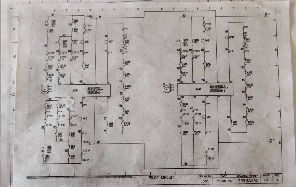

Voici le schéma électrique des pilzs
    101.8 KB · Affichages: 54
Pouvez vous m'aider à comprendre le fonctionnement des relais pilzs, car je suis un peut largué ... Je comprend que la pédale commande ce relai mais après je n'arrive pas à comprendre les sorties ... Merci par avance.
(excusez moi mais je n'utilise pas le même compte car je suis avec mon ordi ...)
Après vérification je le rend compte que je n'ai pas de continuité entre 136 et 137 (ka9) quand j'appuie sur la pédale. (photo ci-joint)
C'est dommage que le 158 ne soit pas brancher car cela à l'air de chainer pas mal de contacts de sécurité ...
Si je ne me trompe pas ka10 est pour la seconde pédale qui a été supprimé depuis longtemps
