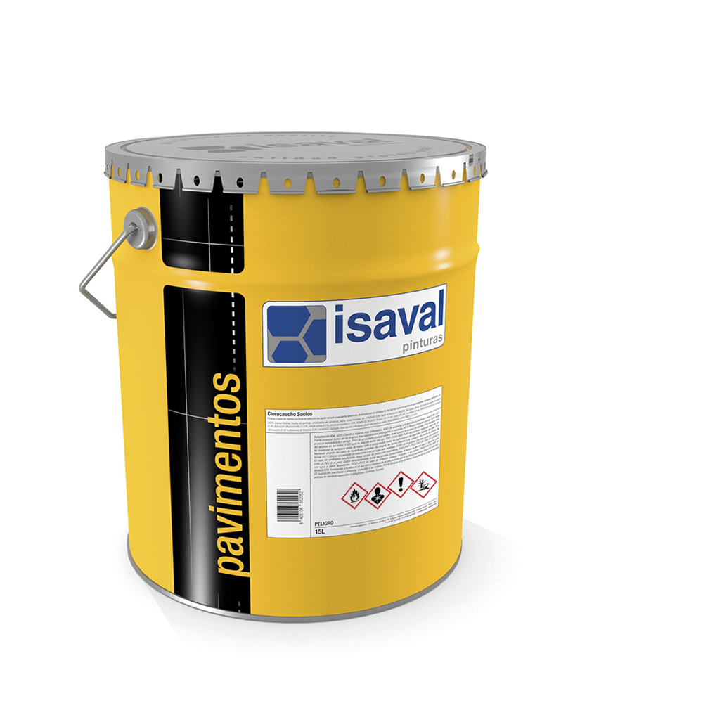

Peinture caoutchouc chloré !
Ca coute keudall, ça tiens même sur des dalles un peu crades, ça étanchéifie la dalle...
Première couche bien diluée (~20%) pour bien imprégner le support et une couche de finition pure...

OK donc je peux mettre ça directement sur ma dalle ?
Tu as une réf a conseiller ?
Ça ne va pas "casser" quand je vais rouler dessus ou poser des choses lourdes ? Notamment à l'entrée du garage quand je vais passer du béton à la peinture ?
Rom'
J'ai utilisée de l'isaval, c'est ce que mon (super) fournisseur de peinture m'a conseillé, c'est une marque qu'il vends beaucoup
Justement ça reste "souple", et c'est un monocomposant, et si tu as fait un pet, tu peux rebarbouiller direct dessus.
C'est pas glissant du tout mouillé
Au contraire, ça donne un genre de "grip" quand tu marche dessus,
C'est un produit que je regrette de ne pas avoir connu plus tôt...
Il est certain qu'il doit y avoir mieux, plus solide, plus ceci cela, mais rapport au prix, à la facilité d'application ( pas de primaire, pas de lessivage, tolérant aux dalles "crades"), c'est imbattable !
Quand je l'ai appliquée, je n'avais aucun critère de "finition", je voulais du vite fait, pour faire "du propre" et du luminieux ( j'ai mis un gris quasi blanc ), à la première couche il y a des taches et traces qui ressortent, mais qui sont "fixés" par cette couche, et a la deuxième c'était nickel.
Compte 5m²/l pour deux couches ( 10m²/l pour une seule couche donc ), et prends bien le diluant qui va avec. Et prévoir le touilleur sur la visseuse, c'est épais. Et les bottes+protections, ca fout des gouttelettes de partout à l’application. Et ca pue. On peut pas tout avoir :mrgreen:

j'ai quelques questions sur ce revêtement isaval. La dalle est durcie en surface et imprimé avec des petites pyramides (un peu comme sur certain trottoir)
Est-ce que c'est facile à nettoyer ? le balais glisse dessus ou ça accroche ?
C'est noté une faible résistance au gasoil, huiles etc, quand est-il réellement pour nous autres amateurs qui faisons de tout dans notre atelier ?
Le gris quasi blanc c'est leur couleur standard ou tu as fait teinté ?

je n'ai pas encore eu l'occasion de lessiver mais ca se balaye bien :wink:
J'ai bien précisé au vendeur que je voulais quelque chose qui ne craind pas les projections d'huile etc et pour l'instant ca a l'air d'aller
en revanche ca pue fort et pendant pas mal de temps
