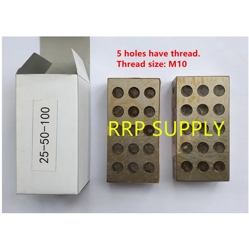

Ceux du lien @la goupille semble bien en impérial.
25 /50/75 ça sent furieusement le 1/2/3 pouces, d'ailleurs c'est écrit en dessous.
Mais sur le site Aliexpress, on a le choix entre deux "couleurs" : 1-2-3 inch et 25-50-75 mm
Pas très clair tout ça !

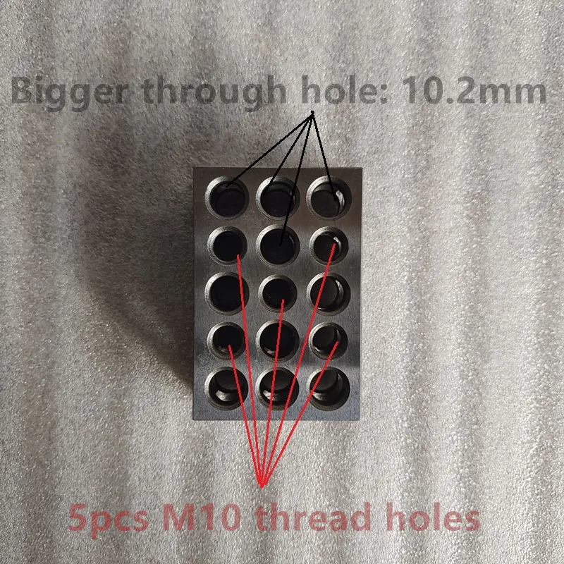

Merci @Plastik pour la promo M&P, reçu les miens aujourd'hui.
Made in China bien sûr mais qualité très correcte, contrairement à certaines photos d'alix, les angles et le surface sont très bien.
Les dimensions sont à moins de 1/100 vérifiées au palmer.
Donc pour une fois au prix total port inclus à peine plus cher qu'en Chine, livré en deux jours par Chronopost avec signature 8-)
Pascal25
Bonjour Osiver,
Peux-tu donner les entraxes sur le site il y a une erreur c'est noté 4mm et confirmer si les autres trous que les 5 M10 sont bien des Ø 10 H7.
osiver
Alors, vérification faite :
entraxes 14mm
trous lisses 10,7mm
