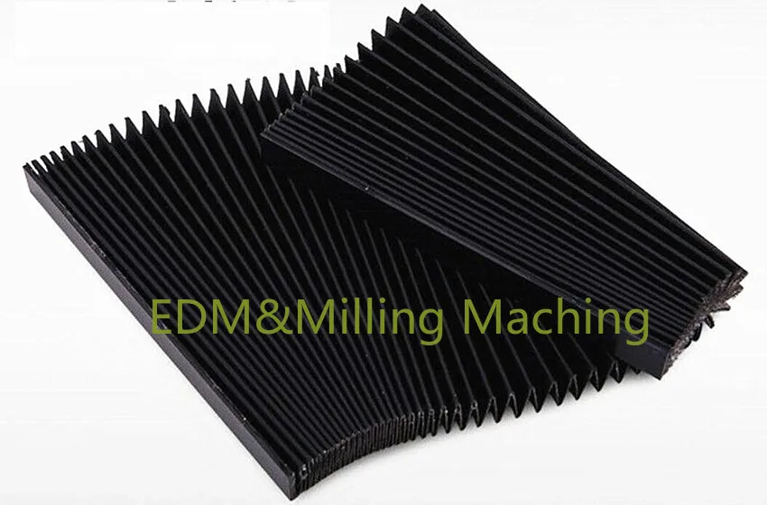

@didierh pourrais tu detailler le "montage" de cette plaque en accordeon ?!
je ne vois pas bien son utilite ni son calage ! :???:
