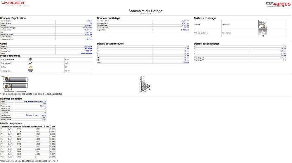

Pour déterminer toutes les positions de l'outil (transversalement et longitudinalement) ainsi que pour connaître les diamètres, "Vardex TT Generator" (logiciel gratuit, Version en ligne ou téléchargement sur le net) vous secondera en vous donnant tous les paramètres voulus (même en pénétration alternée), si vous faites abstraction de l'outil (que vous n'aurez pas forcément) et de la vitesse de coupe (que vous ne respecterez pas toujours).
Un exemple des données récapitulatives fournies par ce logiciel.
