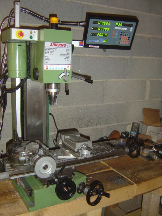

J'ai juste installé pour l'instant une règle digitale sur les Z, je m'oriente donc vers simplement une 2 axes (X/Y)
Reste plus qu'à trouver le sou, mais je pense que je vais d'abord acheter un jeu de pince et quelques petites fraises...

si tu dissocie l'axe z en utilisant une visu autre, tu te prives de toutes les fonctionnalités de calcul de déplacement d'usinage sur 2 axes.
Pourquoi tu positionnerais pas cette visu sur la descente perçage ?
C'est sûr, en 2 axes, tu économises à l'achat.

Tout simplement parce que sur ma machine, j'ai la descente des Z automatique (c'est pour cela que j'ai pris celle-là plutôt qu'une autre), donc je ne me sert jamais de la descente de la tête quand j'usine, je ne me sert que de la descente de la broche.
Et j'ai eu beau réfléchir, je n'ai pas trouvé de moyen simple (et surtout peu encombrant) pour fixer la règle des Z sur cette descente.
Autre raison, je n'envisageai pas de m'offrir une DRO dans l'immédiat.

Ayé, c'est fini d'installer !

Pour info, il existe 3 "grosseurs" de règles. notamment une qui est moins encombrante que la standard, si tu es juste en place et pour des petites longueurs.
Paiement Paypal
Livraison GLS en 1 semaine environ
frais de douane de 30€ en sus pour la BC10M (3 axes)

C'est ce que j'ai payé : 710$ pour la BC10M
Soit 500 euros environ fdpin
Il te faudra rajouter 30 euros de frais d'importation à payer au transporteur
Pour s'y retrouver
BC c'est le boitier alu
TOP boitier Plastique
M Mill Fraiseuse - 3 axes
L Lathe Tour - 2 axes
sur la doc, tu verra les cotes d'encombrement des règles. Choisis aussi en fonction de la course max désirée
