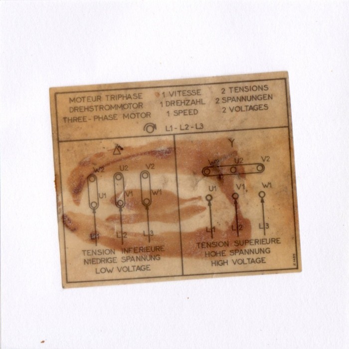

bonsoir je viens d acquérir une perceuse syderic sncl 26 et je voudrais savoir si quelqu'un peu m aider sur la puissance du moteur monte d origine dessus car aucunes indication même sur la plaque signalétique .
c est un 380 volt , et je voudrais monte un variateur !!
mais sans la puissance de celui ci je ne sais pas quel vario monter et si même si c est possible !!!
j ai juste un schéma de câblage que voici
merci d avance a tous
cablage de gauche en triangle pour le 220V et variateur 220V ;)
cablage de droite pour le 380V et si variateur 380V en sortie !

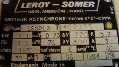

je viens d avoir les références du moteur monté dessus :
type 90s 1.5cv 1.1kw 1500tr/m b14 f115 b.a 19*40mm
donc quel variateur peut on mettre ???
merci d avance a tous et si quelqu'un connait une adresse ,je suis preneur !
rebonsoir je viens de recuperer la plaque du moteur que voici :
sur la plaque on peut voir je crois 220 volt ou 380 !!! est ce que ça veut dire que je peut faire tourner le moteur en 220 volt ??? et si oui comment le câbler ??? merci d avance
donc il me faut un vario !!!
lequel et si quelqu un a une adresse !!!
merci d avance
Bonsoir eric5889
comme te l'a dit doctor_itchy, tu as 2 solutions:
- une alimentation en mono avec un variateur 220V et un cablage moteur en triangle (schéma à gauche)
- une alimentation en triphasé avec un variateur en 380V et un cablage en étoile (schéma à droite)
Les variateurs sont prévus pour la puissance nominale du moteur, donc un 1,1 kW fait l'affaire (un plus gros aussi mais ça sert pas à grand chose et au dessus de 2,2kW, il est difficile d'en trouver en mono).
Regarde sur EB, j'ai trouvé un Leroy Somer d'occasion pour moins de 40 Euros (0,37kW mono, pour équiper une petite Syderic).
Bonne recherche
