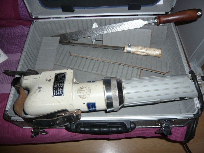

Le Biax est arrivé(comme la fraiseuse) et il est en superbe état
C'est un modèle BIAX 7/ES, 1200 coups/mn en 220V 180W, assez lourd le bestiaux.
Je pense le modifier pour faire varier sa vitesse, moins vite c'est mieux pour apprendre
Plus qu'à trouver des lames ou les fabriquer plus raisonnablement car en neuf c'est cher et quasi introuvable d'occasion.

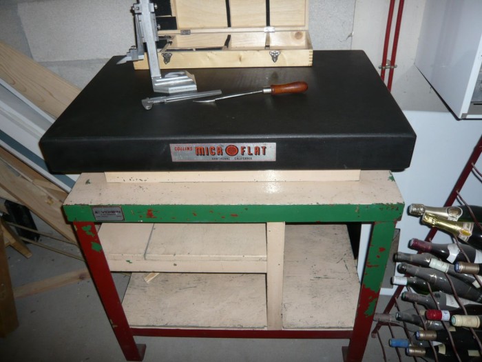

Le marbre d'occas est installé et la gratteuse à une belle lame Biax de 25mm, l'atelier grattage est donc "officiellement" ouvert Very Happy

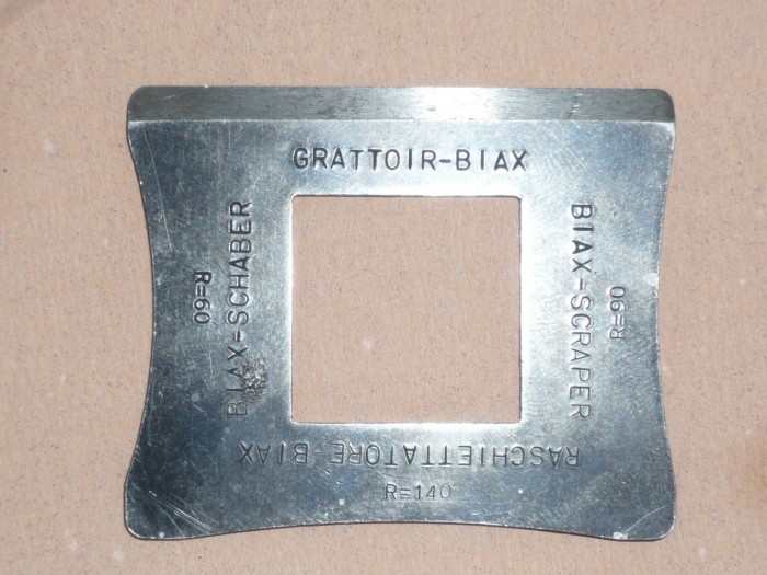

En cadeau une petit photo du travail de mon maître à gratter et de la jauge de référence Biax.
Le coté lame sert à ébavurer après grattage
Les cotés rayon d'angle servent à vérifier l'affutage de la lame selon le travail à faire, le plus petit rayon étant pour le travail de grande précision en finition de grattage.

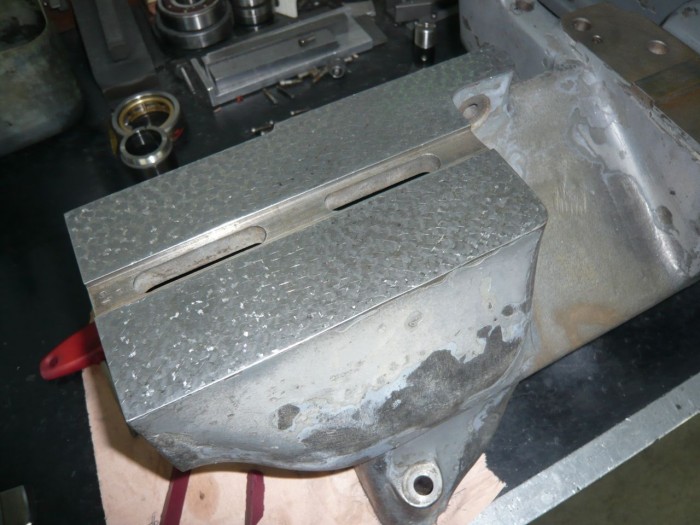

Sur la deuxième photo, les pièces qui sont à droite, tu ne les grattes pas au grattoir ???
phil916
pilier
pilier
Inscrit le: 22 Aoû 2007
Messages: 945
MessagePosté le: Dim Avr 06, 2008 1:12 pm    Sujet du message: Répondre en citant
Laughing
Si bien sûr mais la technique est différente elle s'appelle le "sifflage".
Comme ce sont des pièces de la région faites avec une grande précision, je les "siffle" uniquement entre amis et avec modération Wink

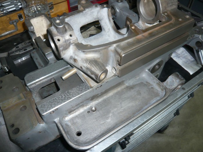

Une photo plus "complète" de la machine en cours de grattage par mon maître, précision du grattage: 3 microns, autour de 15 à 20 points par pouce
