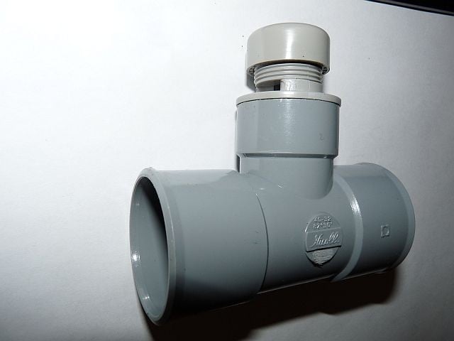

J'ai aussi pensé à fabriquer une sorte de soupape simple, dont le principe serait copié sur celui de celles employées en plomberie, pour éviter les glou-glous dans les siphons.
Le diamètre devrait sans doute être sensiblement plus grand pour correspondre au débit de l'aspirateur et l'entrée d'air se faisant à l'extérieur de la sableuse.

Je mettrai sur la face supérieure du caisson deux dispositifs à cloche retournée (utilisé pour la mise à l'air des conduite de WC) ainsi on a une bonne entrée d'air sans trop de perte de charge et donc pas trop de dépression dans la chambre de sablage... :roll:
