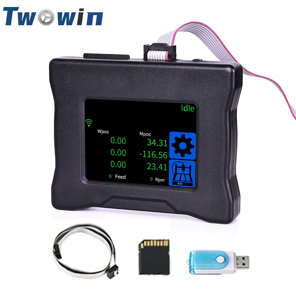

perso j'ai opté pour un set de ce lien (sauf que j'utilise pas les stick car j'ai des drivers servo DC avec encodeur ! )
ça ne coute pas grand chose c'est autonome si tu prend l'ecran avec , et le firmware est normalement préinstaller mais il est dispo sur le site Makerbase (un grbl spécifique a cette carte ) c'est du ready to play , faut juste brancher , réglé les courant drivers et bien sur les parametre de la machine puis go :)
ça fonctionne aussi en liaison wifi ou usb si tu ne veut pas d'ecran :)

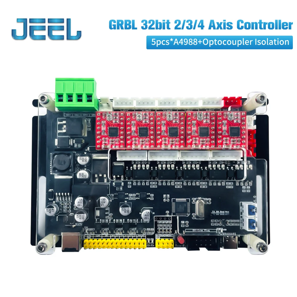

en 4 axe réel , l'esp 32 ne sais pas en géré plus de 3 , (cette carte est basée sur esp32 wifi) la il faudrais trouver une autre , il doit en avoir car en 32 bit sur stm on peu géré jusque 6 axe simultaner a 100khz :)
tu pourrais aussi prendre une carte "usb mach 3" qui tourne sur un stm32 et lui flasher GRBL a la place du firmware , mais la y a pas de drivers inclus , GRBL doit tourné dessus mais je n'ai pas tester comment la flasher donc la ça rentrerais dans l'inconnus mais ça doit etre fesable par contre faudras surement modifier le firmware pour adapté les entrée sortie !!!

pour la carte 4 axe que j'ai trouver il semble avoir un ecran touchscreen associable avec pour une utilisation "offline" mais en théorie le port usb est toujours disponible car sur stm32 il y a 3 port serie et un port usb intégré :)
par contre il ne parle que de 3axe pour ce model
cela dit le budget remonte pas mal avec une version 4 axe+ ecran comparée a la 3axe + écran :wink:

la duet est prévue pour les imprimante 3D , si tu met grbl dessus ,on peu sans soucis oui "mais" tu va devoir modifier le firmware pour l'adapté a la carte et a l'usage en cnc car elle n'est pas prévue "pour"
de plus les drivers sont soudé a la carte , ça peu sembler "bien" mais pas tant que ça , les drivers interne sont certes correct , mais totalement inchangeable rapidement en cas de soucis (et un drivers ça peu vite griller en cas de "boulette" ) , et au lieu de payer 5€ le stepstick sur base du meme ic tu doit changer la carte mere complete , sans compté le temps pour faire le changement et ne pas se trompé en remontant le tout
la carte 4axe que j'ai donner plus haut sera plus adaptée , grbl iras et doit etre préinstaller et déja pret pour une utilisation "laser/fraisage" et tu sais changer les stepstick en quelque seconde (machine coupée bien sur ) des tmc2209 sont tres bien , les moteur sont vraiment silencieux avec et les mouvement bien plus fluide et ce trouve a +- 5€ piece sur ali , meme si je ne l'ai pas testée elle me semble bien adaptée a ton besoin , et bien plus que la duet ( duet qui bien souvent est changée rapidement par les utilisateur qui reçoivent une imprimante 3D qui en est équipée par une autre carte style octopus ou mks :) ) après il faudrais voir sur le net si il y a des avis sur cette carte coté fiabilité !
coté fiabilité , MKS/makerbase tu peu y allez les yeux fermer :wink:

Il y a la carte GRBL 32bits V2.0 de MakerFr qui me semble être pas mal.

ha oui la Grbl de makerfr , en gros c'est la carte grbl de mks que j'ai présentée plus haut , sauf quelle n'as pas de slot stepstick il faut donc des drivers séparé et en "boitier" et que l'ecran est indépendant avec un autre esp32 , ça a des avantage comme s'intégrer en lieu et place un interpolateur existant en gardant le reste de l'éléctronique
le rpi cela fonctionneras +- comme la solution Maker Fr , la seule difference c'est que le rpi est bien plus puissant et peu integré un software tres complet et puissant et faire "serveur" cad que tu peu mettre le rpi a coté de la machine , puis le brancher en wifi ou rj45 sur ton reseau et controlé ta machine a distance par une page "web" dans ton explorateur internet ( y a nom d'utilisateur et mot de passe ) sur un pc , sur une tablette connectée au wifi , ect ect
il y a bcp de solution il faut pas forçément prendre la plus alléchante et ou complexe/complete , il faut prendre une solution qui te conviens avant tout :) , remarque le rpi peu se rajouté par apres sur la carte makerfr normalement :)
