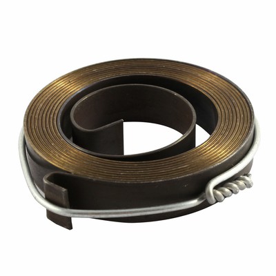

Ci-dessous le ressort origine sur lequel j'ai cintré une extrémité ; une idée qui imposerait une limitation de la course du fourreau, 100 et non 130.
Ses cotes :
L 92
Diamètre moyen 43
D du fil 2,5 - 14 spires enroulement gauche, 3 sont manquantes.
A droite, le spirale seconde option.
Option spirale, un classique qui a fait ses preuves.
Tous les composants passeraient sans problème, y compris la bride.
1 Bride montée sur le fourreau de broche.
2 Tige filetée sur laquelle un réglet serait vissé.
3 Bague écrou.
4 Flasque.
5 Boitier ressort spirale.
L'idée du contrepoids n'est pas exclue, simple, fiable et efficace.
Merci et bon vent. JCD.

J'ai opté pour le ressort en spiral, adopté sur les Cincinnati et beaucoup de machines étrangères. Cette solution semble la plus fiable, sans impact sur la course, mais un impact léger sur la conception.
C'est effectivement une solution fiable, d'où mon projet de modification, message du 16/03.

Je me suis remis sur ma perceuse Syderic que j'avais laisser tomber depuis un certain temps. J'avais toutes les modifs pour adapter un ressort à lame en sprirale de récupération. Pas de perte de course, mais alors l'effort pour la descente de la broche est trop élevé à mon gout. la lame fait 30 mm de large et 1.1 mm d'épais. Je vais donc me rapatrier sur l'idée de Roland d'aller voir sur Ebay.

J'avais dans l'esprit d'un ressort à lame en spirale losque j'ai fait ma réponse, ce qui n'est pas pour la plupart des Sydéric la version d'origine. Pour ma part je ne reviendrais pas au ressort d'origine. Compte tenu du nombres de casses qu'il y a eu sur ces perceuses, je pense à une mauvais conception de ses ressorts (trop de contraintes en fin de course ? mauvaise fabrication des extrémités etc.., Il faudrait le recalculer. J'ai bien un petit programme de calcul pour les ressorts de compression mais je ne crois pas qu'il fonctionne pour les ressorts de torsion. Normalement un ressort s'il travail dans son bon domaine, il a une durée de vie du feu de dieu surtout sans excitation dynamique ou presque, tel que sur une perceuse. Parfois, lors de la conception, par manque de place, on est contraint à modifier certain paramètres.
D'accord avec Martin une bonne inspection et surtout aux extrémités, avant d'augmenter sa précharge. Sur le mien comme tu le vois il n'y a plus les extrémités d'origine.

Le boitier qui contient le ressort fait environ 100 mm. Sur le boitier un gravage qui représente la course en mm
Il faut bien un repère fixe quelque part sur la machine qui n'est pas présent sur la photo
Le flasque ici qui est fixé sur la machine comporte un axe, ici c'est une vis qui se loge dans la partie appropriée sur le ressort en spirale
l'autre extrémité du ressort est prisonnière dans l'axe central du tambour
