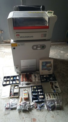

J'ai rachete une LS100ex d'occasion... Elle n'est pas recente (6 ans) et la source laser fonctionne toujours, bien qu'elle soit un peu fatiguée... C'est une source refroidie par air et son echange standard est un investissement donc j'attendrais que ca tombe en panne..
J'ai toujours eu de tres bons echanges avec Gravo pour des renseignements tant pour les betises que j'ai pu faire (desalignement des lentilles) que pour la gravure ou la decoupe. Echanges par mail ou telephone...
On vous demandera d'enregistrer votre machine (changement de proprietaire) cela leur permettra de continuer a suive la machine. Vous pouvez prendre un contrat d'entretien, ca peut remplacer l'assurance professionnelle "bris de machine"... ou ne rien prendre du tout..
Question logiciel, je ne peux pas dire, je n'utilise pas, vue que je n'ai pas pu le recuperer. Mais avec le pilote qui fait exactement la meme chose (en beaucoup moins ergonomique !!) j'arrive a faire a peut-pres tout ce que je veux...

J’ai acheté un ls900 de 2016, je la récupère semaine prochaine .
Elle a été très peu utilisée , elle a le logiciel de gravotech ainsi que le tourne cylindre.
Pensez vous que le prix de 7000€ a été une bonne affaire ?
C'est tres correct comme prix...
Si la machine etait sous contrat d'entretien avec Gravo, quand vous l'enregistrerez vous pourrez demander au technicien son historique....
