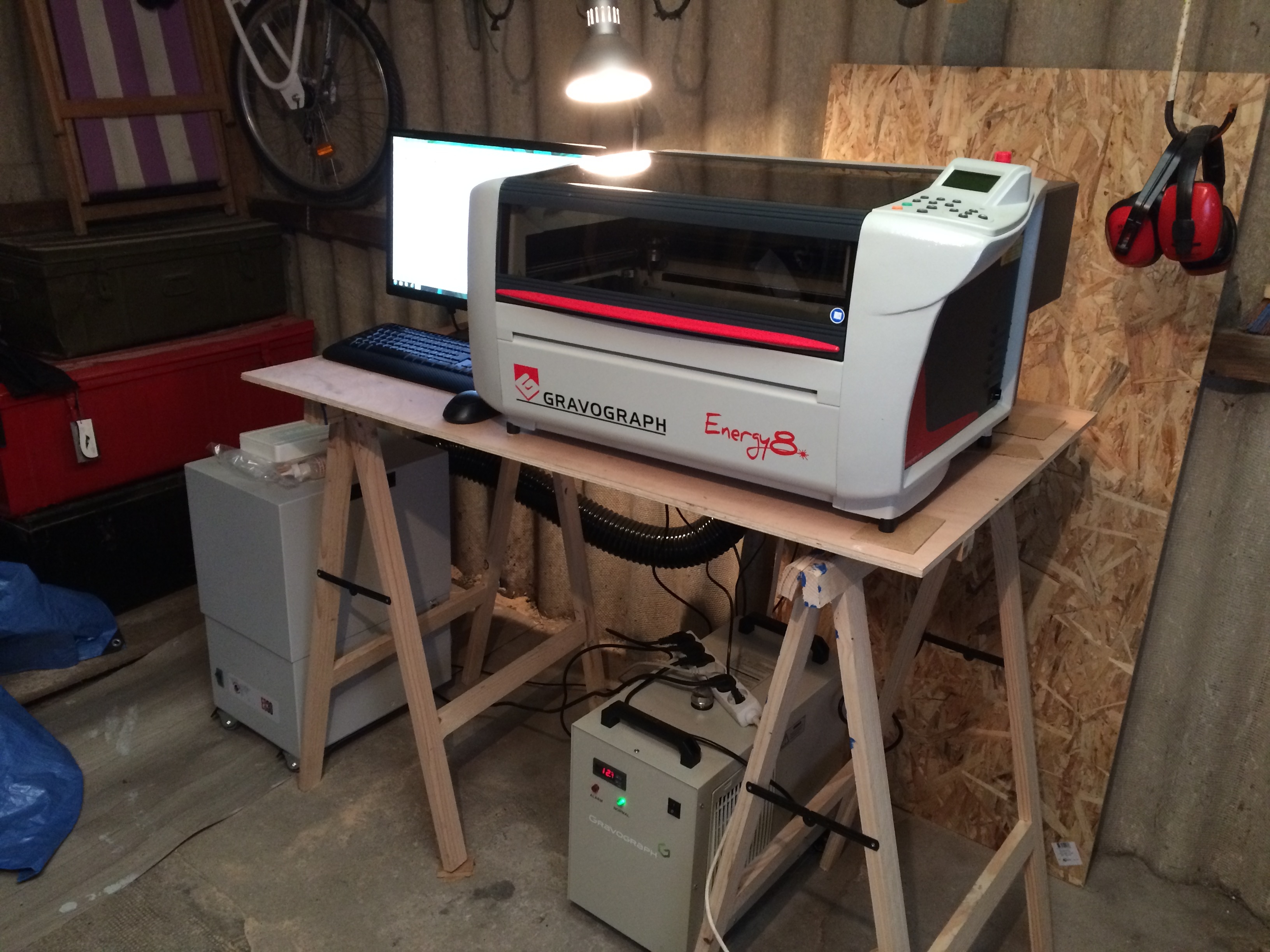

Bonjour à toutes et à tous,
Je suis heureux de trouver un groupe de discussion autour de la ls 100,
Auparavant j'utilisé une vielle découpe laser trotec dans un fablab, celle-ci lancer son job depuis un fichier réalisé sur inkscape puis exporter en pdf , il suffis ensuite d'ouvrir le pdf et "d'imprimer" sur la trotec.
Je pensais que ça fonctionner comme ça avec la ls100 mais apparemment non alors je panique un peu de ne pas réussir à utiliser la machine comme il faut.
http://www.image-heberg.fr/files/1522935691542331185.jpg
Je viens tout récemment de sauter le pas et j'ai fais l'acquisition d'une ls100 avec le logiciel gravostyle v8 discovery.
Je voulais savoir si il y avait des membres ici qui arrivent à lancer un job sans utiliser gravostyle , si oui quelle logiciel utilisé vous et quel format de fichier ?
- J'ai essayé avec un pdf mais la machine ne détecte que le noir et ne fais que du raster
- j'ai essayé avec gravostyle mais je n'as pas l'option "vectoriser" dessus, je n'arrive pas à importer des fichiers vectoriel
- j'ai essayé avec inkscape mais quand je vais "imprimer" , j'ai un message d'erreur : "plate size error" alors que la taille du fichier ne dépasse pas les dimensions de la zone de travail de ls 100 ( 305x460)
Si quelqu'un à des tuyaux je suis tout ouïe ;)

Bonjour 'brexh',
Bravo pour cet achat.
Il est possible d'utiliser comme logiciel 'Corel' avec ce laser.
Mais les paramétrages sont assez difficile pour commencer si l'on n'arrive pas à dompter cette machine.
Concernant la vectorisation, il devrait y avoir cette option dans cette version (G8).
Éventuellement faire une copie d'écran de la partie des outils pourra me servir
Ceci étant, il est possible d'importer des fichiers de type ;
dxf, eps, ai, bmp, gif, hpg, pdf, iso stl, vpx et bien d'autres encore
Je pilote mon LS800 avec une version plus ancienne 'G7', j'ai mis un certains temps à le comprendre mais à ce jour, je trouve qu'il est vraiment superbe pour piloter un laser.
Je peux te faire suivre quelques fichiers tournant avec ce G8 pour faire des tests
Juste un 'mp', car ce sont des fichiers en 'GNH' et il m'est impossible de les incorporer ici.

Bonjour souriceaux,
Merci pour tes retours.
C’est bon j’ai réussit à découper un des mes fichiers !!
Bon j’ai encore quelques réglages de puissance à faire, mais ça découpe et sa grave , ouf !!
Ce matin j’avais le même problème « afp » et en faite c’était juste que je devais désélectionner l’icone de chargement automatique, comme tu peut voir c’est cette icône qui influe sur les dimensions de la plaque matière juste au dessus (120.000 mm x 100.000 mm) et donc qui m’empéchait de lancer un job.
La seul interrogation que j’ai encore c’est lors de la découpe la ls100 me dit « défault extracteur » et stop le job. Après vérification , il est bien coché dans le pilote , dans gravostyle et dans la machine, donc après que la machine se stop je relance l’extracteur manuellement sur le panneau de contrôle de la machine et le job reprend , sans d’autres interruption.
L’extracteur est totalement neuf, il aspire nickel, il est bien raccordé , son voyant de filtre ne s’allume jamais , je ne sais pas pourquoi il se met en défault sur le tableau de contrôle…
Pour ce qui est de la couleur orange, si j'ai bien compris c'est celle pour la découpe ? Moi je dessine mes fichier et je fais découper avec le rouge (aujourdui ca a marché, je n'avais pas vu ton mess sur le orange), c'est tu ce que sa change ?
Mais bon dans l’ensemble j’ai fait un grand pas grâce à toi, je te remercie beaucoup pour tes conseils et ta disponibilités.
Bon dimanche à toi,
Brexh
Re,
Content que tu arrives à découper voir graver maintenant.
Concernant l’affectation de la découpe avec la couleur 'Orange'.
Il est possible de sélectionner plusieurs couleurs pour une gravure, on arrive à avoir un léger dégradé ou relief sur la pièce.
Chaque couleur peut avoir une valeur différente, le pourquoi de sélectionner la couleur ORANGE pour la découpe :)
Concernant l'extracteur, il doit être mal paramétré avec l'ensemble G8, PC et Laser; A revoir :)
Le mien est composé, d'un 'Pré-filtre + Filtre + Charbon'.
Si le filtre est encrassé, l'extracteur se bloque mais le laser continue son travail :)
Surtout bien ventiler la pièce ou se trouve la machine, si possible mettre un tuyau de l'extracteur vers l'extérieur.
Bonne continuation.
