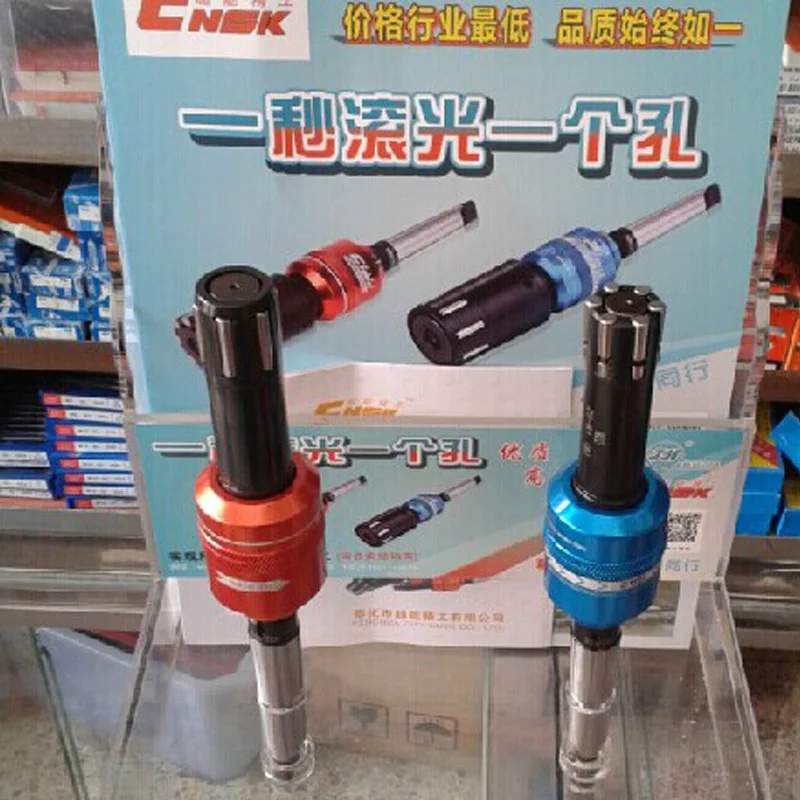

Bonjour à tous.
Il existe ce type d'outil pour obtenir un alésage poli miroir :
Si je ne me trompe pas, cela s'appelle un outil à galeter ou un brunissoir. Les pro me corrigeront si nécessaire.
Ma question est : dans quel type de matière cela peut s'utiliser ? N'importe quel acier ? Est ce que cela peut s'utiliser dans un acier prétraité ? Est-ce que cela s'utilise dans d'autre matière que l'acier, du bronze par exemple ?
Je suppose que l'alésage augmente un peu en diamètre, mais de combien ? Quelques microns ? Est-ce prédictible ?
Pour l'utiliser, il faut lubrifier ou à sec ?
Bref, j'aimerais savoir à quoi et comment cela s'utilise.
De manière générale, il y a peut-être une ressource sur le galétage à me conseiller ?
C'est marqué dessus...

Bon, j'ai lu un peu sur le sujet.
Effectivement, le dudgeonnage a un objectif très différent du brunissage.
Si j'ai bien compris, le galetage est un brunissage effectué avec un galet ou une molette.
Cela peut se faire au tour. Il n'y a pas besoin d'outil très cher parait-il, mais je n'ai pas encore trouvé où acheter ! ?
Aparamment, cela se fait sur beaucoup de matières, mais je n'ai pas compris la règle. Il faut une matière moins dur que les galets. C'est tout ? Je suppose qu'il faut aussi que la matière soit ductile un minimum, il ne faut pas une matière fragile. Mais on trouve peu de précision.

Pour le galetage prévoir 0.02 à 0.05 au dessus selon Ø. galetage à huile entière.
Exemple des parties galetées.
Les outils à galeter sont utilisés pour améliorer la precision d'un alésage, car le diametre dependra du diametre exter des rouleaux.
il existe de la même façon des outils à galeter pour dia. extérieur, mais la cage qui supporte les rouleaux est extérieur aux rouleaux. (normal)
utilisé en grande serie en décolletage .
comme précisé plus haut, il augmente également la dureté de la surface par écrasement de la matière ce qui provoque un aspect miroir
ces outils sont utilisés généralement avec une huile entière et une pression importante (20-40 bars). comme on ecrase la matiere et que rien ne se perd il faut prevoir dans le design de la pièce la possibilité à la matiere d'aller quelque part :lol: sinon ca ne marche pas.
Comme toujours, la precision du diamètre avant galetage déterminera la precison du diamètre finaleet la durée de vie de l'outil
la technologie du galetage demande 0 copeaux avant galetage ... c'est au mieux une pièce morte au pire la destruction des rouleaux car le galeteur est calculé pour deplacer/ecraser une quatité de matière finie et connue
en plus la géométrie de la machine doit etre parfaite , impensable de faire du galetage de ce type sans un déplacement axe Z en crabe. :lol:
Dans le même ordre d'idée, est-ce qu'on peut faire du galétahe avec un simple roulement ? La réponse semble que c'est oui. Peut être qu'un galet de came est plus approprié ?
