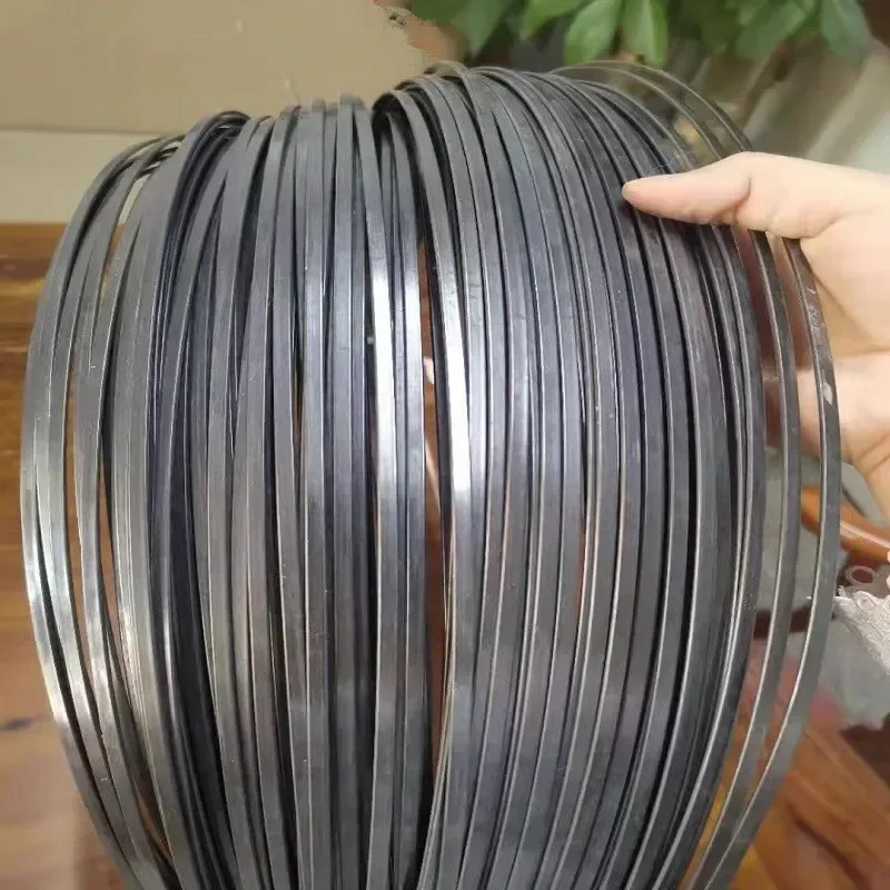

En fouinant sur Ali, je suis tombé sur ce produit et j’en ai acheté pour tester: c’est… juste INCROYABLE ! :eek:
J’ai fait un petit essai avec du 2mm de diamètre pour un ressort de couteau à pompe arrière et ça vaut 100 fois de la corde à piano !
Il suffit de le chauffer au rouge pour le mettre en forme et même pas besoin de faire quoi que ce soit d’autre, il garde la forme qu’on lui a donné :tumbsupe:
Ce serait un alliage de nickel et de titane (d’où son prix :ohwell:).
Voilà, si ça peut servir à quelqu’un…
Bonne soirée !

Ça se coupe facilement ?
Ça casse plus que ça se coupe. C’est vraiment pas facile à expliquer…
Il faut imaginer un matériau dont l’ élasticité est bien plus performante que de l’acier ressort mais si tu dépasses cette limite, il se déforme dans un premier temps et si tu insistes, il casse comme de l’acier trempé.
Une fois chauffé, ca casse ou plie ? :7hus5:
Une fois chauffé (et donc une fois qu’on lui a donné la forme qu’on veut), il garde son élasticité et plie si on dépasse sa limite élastique jusqu’à casser si on insiste trop ==> pareil qu’avant la chauffe :mrbrelle:
