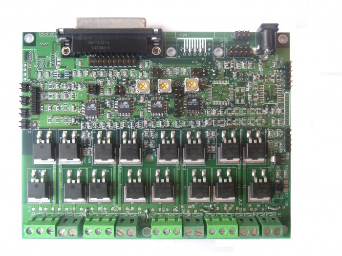

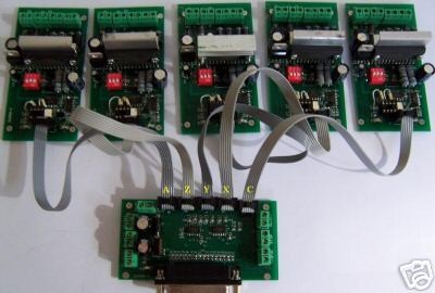

je me decide a passer ma toute nouvelle fraiseuse en cnc j aurais besoin de quelques conseils pour la partie electronique.Je dispose de 2 kits acheter sur ebay et j aimerais bien savoir lequel est le mieux pour cet usage.Voici les photos et les infos .
Quel puissance pour les moteur et l alim .
Features
o Unipolar Stepper Motor Controller
o 10A continuous, 33A Peak
o 4-Axis X, Y, Z and A
o Wave, Half and Full (High Torque) step
o PWM variable on time, chop duty cycle and duty cycle slew rate
o Limit switch detection
5 AXIS CNC STEP MOTOR DRIVER 's features:
Resolution: Full step, 1/2, 1/4, 1/8, selectable via pin for each axis.
max 2.5AMP@36VDC max 90 watts out power per axis
PC parallel port DB25 connector has being installed onboard.
Full adjustable stepper m
