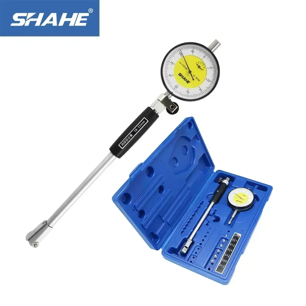

j'aimerais m’équiper pour faire la métrologie de mes moteurs (j'ai quelques motos, mais pas 50 nonplus), j'ai donc les micromètres pour les pistons, mais il me faut aussi un alésomètre pour mesurer la côte et l'ovalisation, donc comme toujours il y a plusieurs gammes de prix, et pour moi clairement je ne veut pas y mettre trop non-plus, donc j'ai vu ces possibilités
[/URL]
Enfaite c'est juste un renvoi avec au bout un comparateur non? Si je prends le chinois et que je lui adjoint un comparateur de bonne facture, ne serait il pas une solution peut onéreuse et suffisamment efficace?
bref, qu'en dite vous, et si vous avez des retours d'expériences, ou des conseils sur un autre choix, je suis preneur :smt023

Oui un Alésomètre et bien, il faut juste savoir s'en servir pour trouver les points hauts en pivotant le manche,

Cet appareil s’appelle un « subito »
c’est parfait pour mesurer les défauts d’un cylindre , spécialement ovalisation et usure entre le haut et bas du cylindre

Le trois touche est plus adapté à l'usinage et ne permet pas de mesurer l'usure d'un cylindre moteur qui s'use sur l'avant et l'arrière.
Il a déjà un comparateur. Un subito, cela sert surtout à voir les défauts de cylindricité. C'est une mesure comparative sur des très petites variations. Donc pas besoin d'un comparateur de course.
Un comparateur de précision, c'est surtout utile quand on mesure le centième sur plusieurs millimètres.
Si tu as un micromètre pour tes pistons, le moins onéreux pour mesurer la cote des cylindres , c'est ça. Mais il faut avoir le coup de main pour faire la mesure.

Pour les 3 touches , plus facile a utilisé tu vois un défaut de triangulation mais pas d'ovalisation et en 2 touches tu ne vois pas la triangulation , un peu moins facile a utilisé !
Précisons qu'un subito à 3 touches, enfin trois points de contacts, 2 rapprochés et un à l'opposé qui est la pointe de touche mobile.
C'est beaucoup plus facile à utiliser que des jauges télescopiques qui n'ont que 2 touches. Pour faire une mesure correcte, il faut que les 2 touches soient bien diamétralement opposées.
Avec le subito, la troisième touche est forcément à l'opposé des 2 autres.
Le seul avantage de la jauge télescopique, c'est qu'on fait la mesure réelle de l'alésage, ce n'est pas une mesure comparative.
Pour les alésages au-dessus de 50 mm, je n'ai que ça pour mesurer (la jauge télescopique), et je m'y reprend à 5 ou 6 fois pour être sûr. Il faut vraiment avoir le coup, ce n'est pas facile.

finalement ayant raté un marh (80 euros les nerfs)... car le monsieur ne voulait pas faire d'envoi, je me suis rabattus sur un shahe
franchement pas mal, comme d'habitude avec shahe c'est bien construit, et pas besoin de différentes bagues pour régler entre les plages, c'est un système à contre écrou, je pense mieux car des pièces à perdre en moins. Le comparateur à l'air bien fait, mais je ferais un test avec un comparateur de grande marque quand j'en aurais un.
Et les jauges
Franchement bien faites aussi, pour le prix difficile de faire mieux, sauf la pochette qui est juste bonne pour la poubelle
