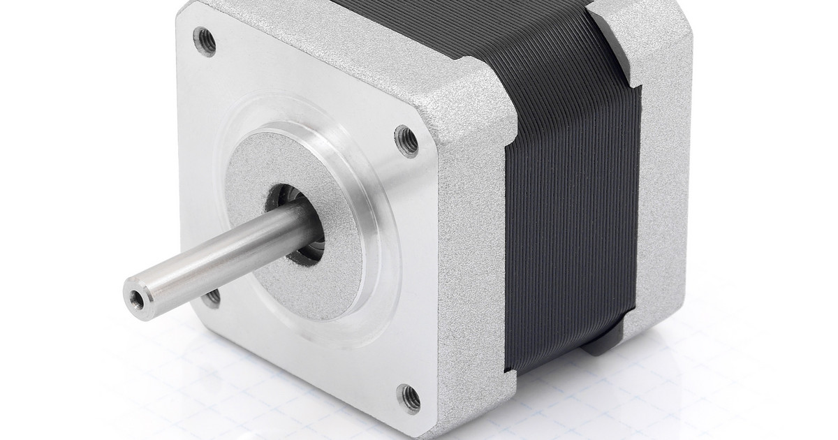

marc91
voici les caracteristiques exactes du moteur trouvée sur le lien que tu m'as donné
ST4118M1206-A - Stepper Motor - NEMA 17
Size
42 mm
NEMA
Resolution
1.8 °/step
Weight
0.24 kg
shaft end
single
Resistance per Winding
3.1 Ohm
Inductance per Winding
2.9 mH
Rotor Inertia
57 gcm²
Holding Torque
39.6 Ncm
Current per Winding
0.85 A
Encoder
Torque at Speed
Brake
Length
38 mm
Gearbox
Damper
Shaft Modification
sur le moteur il est precisé 3.7v 1.2 A
