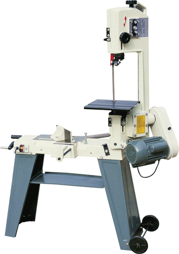

Après quelques recherche, mon choix s'arrêta sur une scie a ruban horizontale et verticale chinoise que le magasin otelo vend sous la référence OT8150HV, et qui me coûtât en 2006 216€ hors taxes, et qui au catalogue 2007 est affichée a 224,60€.

1. Scie à ruban horizontale et verticale .
2. Trois vitesses de coupe du métal, du plastique ou du bois.
3. S’arrête automatiquement lorsque le matériau est coupé
4. Est équipée d’une échelle pour l’étau à onglet
5. Fonctionnement relativement silencieux
6. Roulettes pour déplacement rapide et aisé.
SPECIFICATIONS
1. Capacité de la lame : 115 mm rond
100 mm x 150 mm rectangulaire
2. Vitesses : 20 - 30 - 50 m/min
3. Moteur : 1400 tr/min, 50 HZ, 230 V, 550 W
4. Lames : 12,7 mm x 0,65 mm x 1638 mm
5. Volant de lame 187 mm. Fonte à bride de grande résistance
6. Alimentation : 230 V – 50 HZ

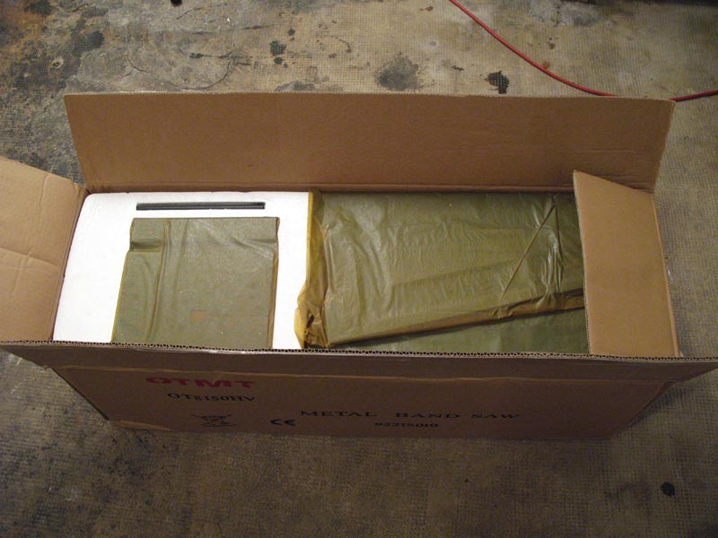

La scie arrive dans un carton assez lourd et volumineux​
Le carton arrive entouré de deux cerclages en plastique qui pourraient permettre la manipulation à une personne s’ils ne lâchaient pas lamentablement lorsque l'on soulève le colis, méfiance donc si vous ne voulez pas faire de casse.
A l'intérieur l'emballage est soigné, le corps de scie est calé dans du polystyrène et les éléments en tôle sont enveloppés dans du papier gras.​
Le manuel est en anglais, et ne contient aucune instruction quand au montage de la scie, si ce n'est un éclaté peu précis qui occupe la dernière page.​
Après un rassemblement des écrous et accessoires, il est très simple de comprendre la séquence de montage.​
Quelques minutes après​

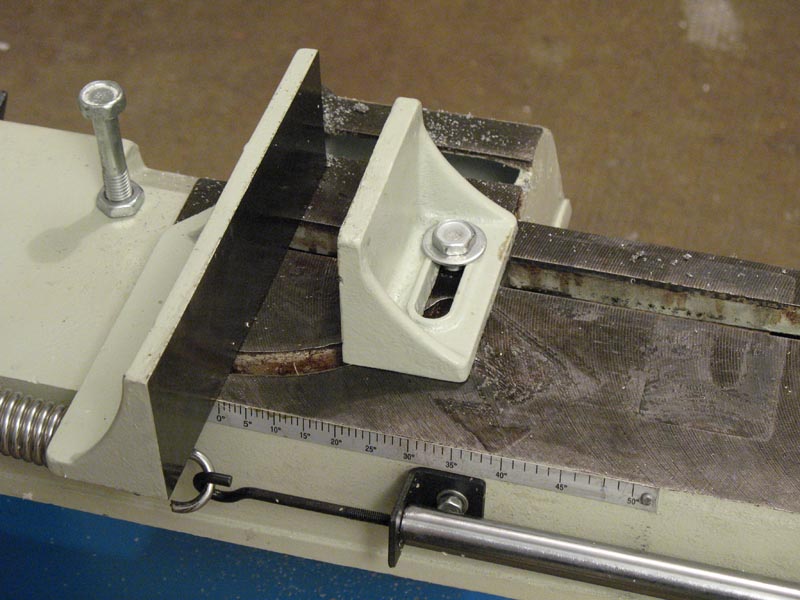

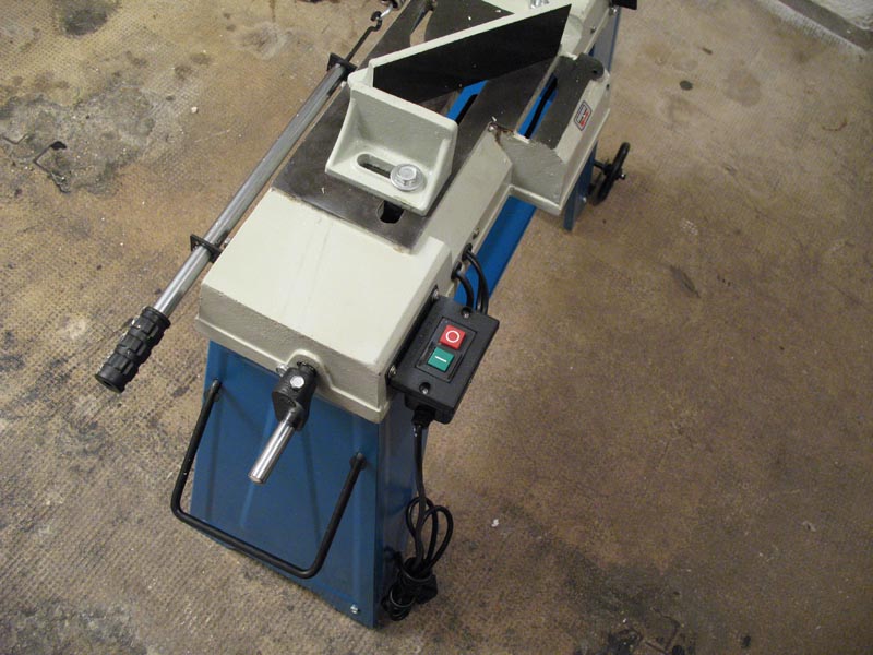

Le support de serrage des pièces

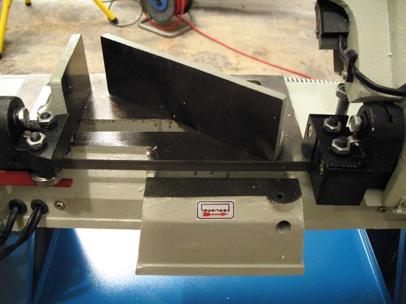

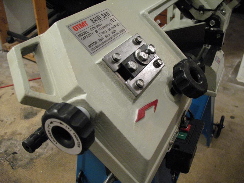

Le réglage de l'angle
Le serrage de l'etau, la mise en route, et le reglage du ressort de rappel de la scie

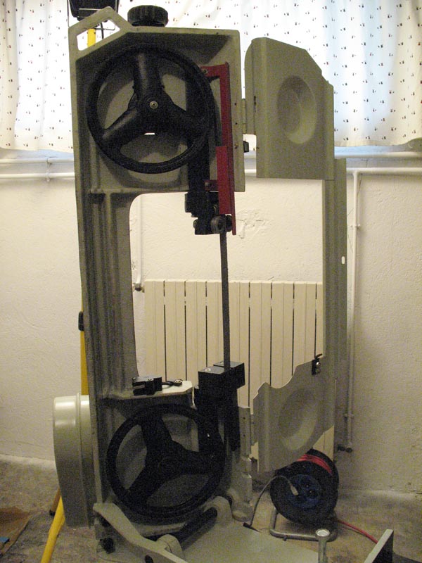

Le réglage de la tension de lame
La lame est polyvalente, ses dimensions sont 12,7 mm x 0,65 mm x 1638 mm, elle compte 14 dents par pouce.
L'avoyage
Détail d'un des guides de lame

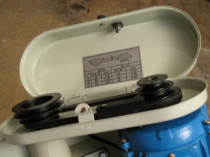

Les roues d'entrainement
Le réglage de la vitesse de lame
La scie peut etre transformée en scie verticale grace a une petite table en tole
