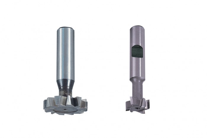

Je voudrais réaliser cette pièce (voir PDF), ou pourrai-je me procurer la fraise nécessaire pour la rainure. Est ce qu'une fraise à clavette peut faire l'affaire?
JPLL
Ces deux fraises peuvent elles faire le même travail?Voir la pièce jointe -LYRE TOUR EMCO COMPACT 8..pdf
oui ces 2 fraises font le mm travail, celle de gauche permet une "barre du T" plus large dans la rainure en T :roll: Tu dois commencer par une rainure simple (fraise 2 tailles) de 9.2 de large sur8 de profondeur, ensuite trouver une fraise comme sur ta photo avec un Ø de fraise compatible avec la largeur voulue, et dont la queue passe dans 9.2 de large...ensuite copeaux en attaquant par le bout... :wink:
petite précision:
la fraise de gauche est une fraise woodruff servant à usiner des rainures de clavette disque
la fraise de droite est une fraise trois taille servant à usiner des rainures en T
cela étant dit, on peut effectivement usiner une rainure en T avec une fraise woodruff comme tu l'a décris.
