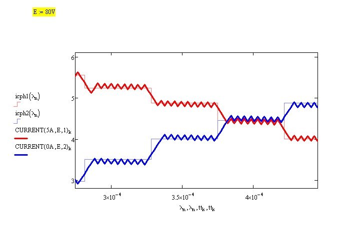

Je vois que ça commence à bouger,
Donc pour ajouter quelques remarques:
C'est bien que tu ai corrigé par toi même Max-Mod, car effectivement je ne pensais pas alimenter les PaP directement avec le driver
je visais sur des IRFP250 200V 33A, mais tout autre MOS devrait être OK.
La petit question que je me pose, et vous me confirmerez. J'ai vu que pour garantir une stabilité plus grande (et un couple plus grand)
lorsque les PaP fonctionnent en 1/2; 1/4,... on augmentait le courant du stator
voir page 11: http://www.allegromicro.com/en/Products ... 7/3967.pdf
Pour respecter cela, il faudrait donc jouer, (en régime d'amplification du MOS) sur la tension VGS afin de régler le courant Id.?

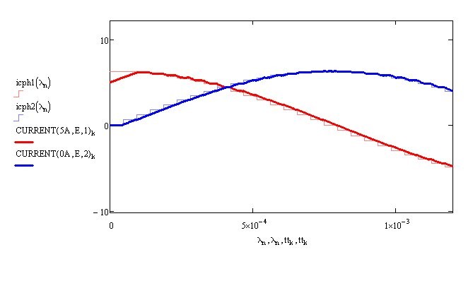

augmenter le courant en microstep vise en fait à garder un couple constant.
en effet, entre deux pas la construction du stator et les lois magnétiques étant ce qu'elles sont, on per du couple.
EDIT: Les variation restent faibles de ce que j'ai lu, pas gravissime pour un amateur
et en microstep le courant dans les phases suit deux courbes sinus décalées de 90°.
le courant moyen n'est donc pas constant!
on peux augmenter les courants dans chaque bobinages pour que le courant moyen soit constant.
pour la régulation du courant, on utilise comme dans les alimentation à découpage la propriété des bobines de stocker de l'énergie magnétique.
on alimente pas en continu, mais en tout ou rien fréquence constante.
on se sert du temps (largeur d'impulsion) de l'exitation de la bobine (et de la capacité de cette dernière de "lisser" le courant qu'elle recoit) pour contrôler ce courant.

le PID c'est pour faire un asservissement sur l'intensitée qui traverse les bobines (que l'on lit grâce à des résistances en série avec les enroulements-> ADC).
si il est trop fort (supérieur à la consigne) la boucle PID va le diminuer, et vice versa.
pour le microstep, regarde la datasheet jointe: les formes des courants traversants les bobines prend une forme sinusoidale (d'ou la table sinus, pour éviter au pid de recalculer un sin à chaque cycle, la valeur pour chaque µstep étant bien évidemment connue)
c'est donc notre consigne de courant pour chaque pas et chaque bobine.

la courbe en rouge est I normalement (ou le couple approximativement)
notez que on peut aussi soit faire alterner le haut ou le bas du circuit un cycle sur 2, pour mieux répartir les pertes de commutation (importantes à partir du KHz, dc dans notre cas).
