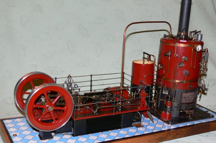

Mon oncle d'origine suisse a fait carrière dans la SCNF pour finir en tant qu'ingénieur maison. La mécanique était sa passion. Il l'a conservée intacte toute sa vie durant.
La fraiseuse est la pièce maîtresse de son atelier. Un tour, une perçeuse et une meuleuse ainsi que de nombreux accessoires complètent cet atelier qui se présentent sous la forme d'un petit meuble de 80 cm de large. La force motrice est générée par un dispositif de leviers-pédales qui par un jeu de bielles et de courroies fait tourner un arbre à poulies en haut du meuble. L'arbre à poulie distribue ensuite le mouvement aux différentes machines comme dans les anciennes industries (sport et usinage réunis).

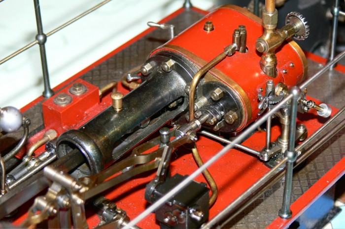

l'ensemble (à gauche du foyer) est une double pompe à eau surmonté de son propre moteur à vapeur (double effet, 3 cm de haut)
Sur le coté du cylindre, les robinets de purge

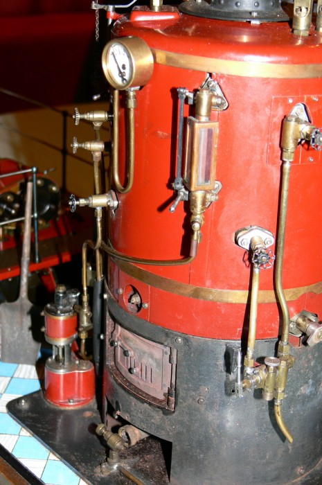

Vue d'ensemble, le manomêtre (Ø 2 cm) est parfaitement fonctionnel.( il y en a 2 autres ; je vous dévoilerai leur mécanique à l'occassion)
On voit mieux l'embiellage sous cet angle. les volants d'inertie sont en fonte moulée avec frettage en acier. Il les avait d'ailleur recerclés car les premiers (fait durant la guerre) n'étaient pas dans l'alliage exact des vrais machines.....
Il faut pedaler pour faire tourner les machines ?

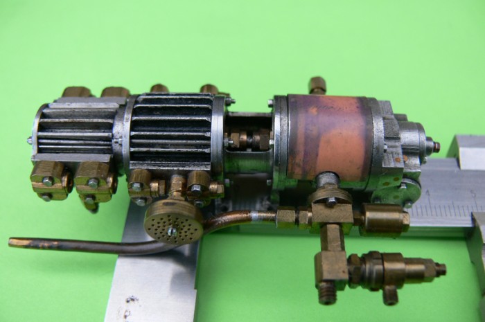

Au cour d'un reportage télé sur les modèles réduits, mon oncle a entendu un maquettiste dire à propos d'une locomotive :« Tout est fonctionnel sauf le compresseur à air qu'il est impossible de réaliser à cette échelle »
IMPOSSIBLE ! pas tout à fait, car – après 2 ans et demi de persévérance tout de même – voici la dernière réalisation de mon oncle.

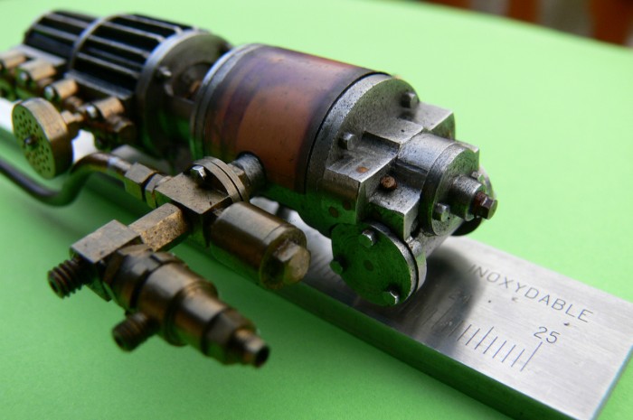

Un compresseur à air double étage mu par un moteur à vapeur double effet à tiroir transversal.
Il a donc relevé le défi qu'il s'était fixé. Fixé à lui-même car il ne communiquait pas sur ses réalisations.
La vie ne lui a pas laissé le temps de l'intégrer à sa machine à vapeur, mais il a fonctionné sur un banc d'essais.

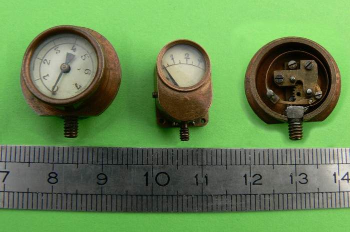

2 nouveaux manomètres (la 3e vue montre la mécanique du 1er)

le mano de 10mm
