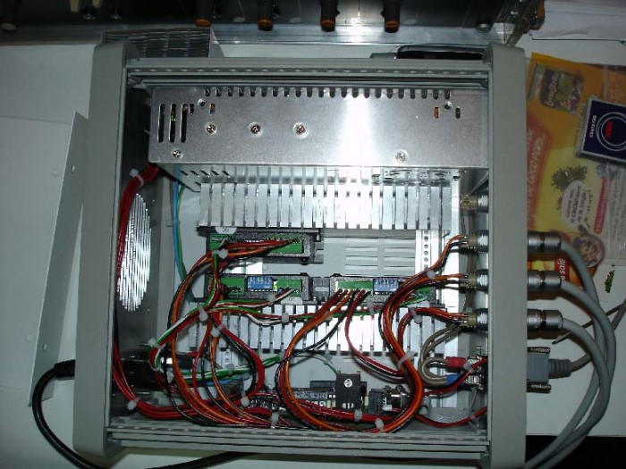

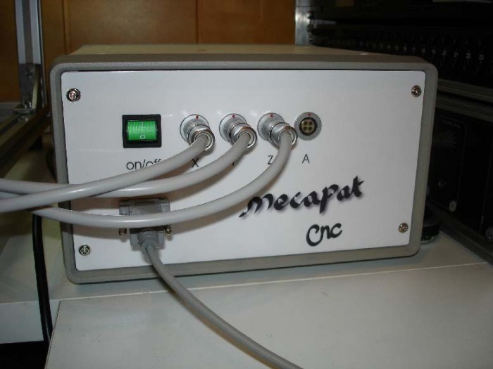

En ce qui me concerne, j'ai opté pour des éléments séparés que j'ai assemblé dans un coffret. ça demande pas mal de boulot, mais le jeux me passionne.
Une solution toute faite est sans doute la meilleure pour celui qui n'ose pas se lancer dans la composition.
Concernant l'électronique, il y a chez soprolec 2 type de cartes de cde.
1 avec sortie sur port parallèle et 1 sur port série.
J'ai pris celle avec le port série et logiciel Galaad car mon centre d'intérêt est plutôt orienté découpe, cela ne m'empêche pas aussi d'usiner en 3D.
La carte sortie port parallèle avec Mach est quand même plus dédiée pour digérer le gcode. Il faudra alors un autre logiciel pour réaliser le parcours d'outil et surtout le dessin.
Je pense qu'il faut bien savoir au départ ce que l'on veux faire avec ça cn avant de choisir ces composants et cela est valable aussi pour la mécanique.
mecapat
intérieur coffret de cde avec carte InterpCNC Soprolec
l'avantage de personnaliser sa face avant lorsque l'on compose soi-même son coffret.

Mecapat, tes connecteurs à 4 contacts sont-ils des LEMO ??? si non de quelle marque et référence sont-ils?
mecapat
Inscrit le: 15 Oct 2008
Messages: 60
Localisation: Haute-Savoie
MessagePosté le: Mar Nov 04, 2008 7:59 pm    Sujet du message: Répondre en citant
Salut JKL,
Non ce n'est pas du LEMO, c'est du Fischer, je ne me rappelle pas la ref, mais je peux te retrouver cela.
Je les avais récupéré au boulot sur un appareil que j'aivais démonté.
mecapat
