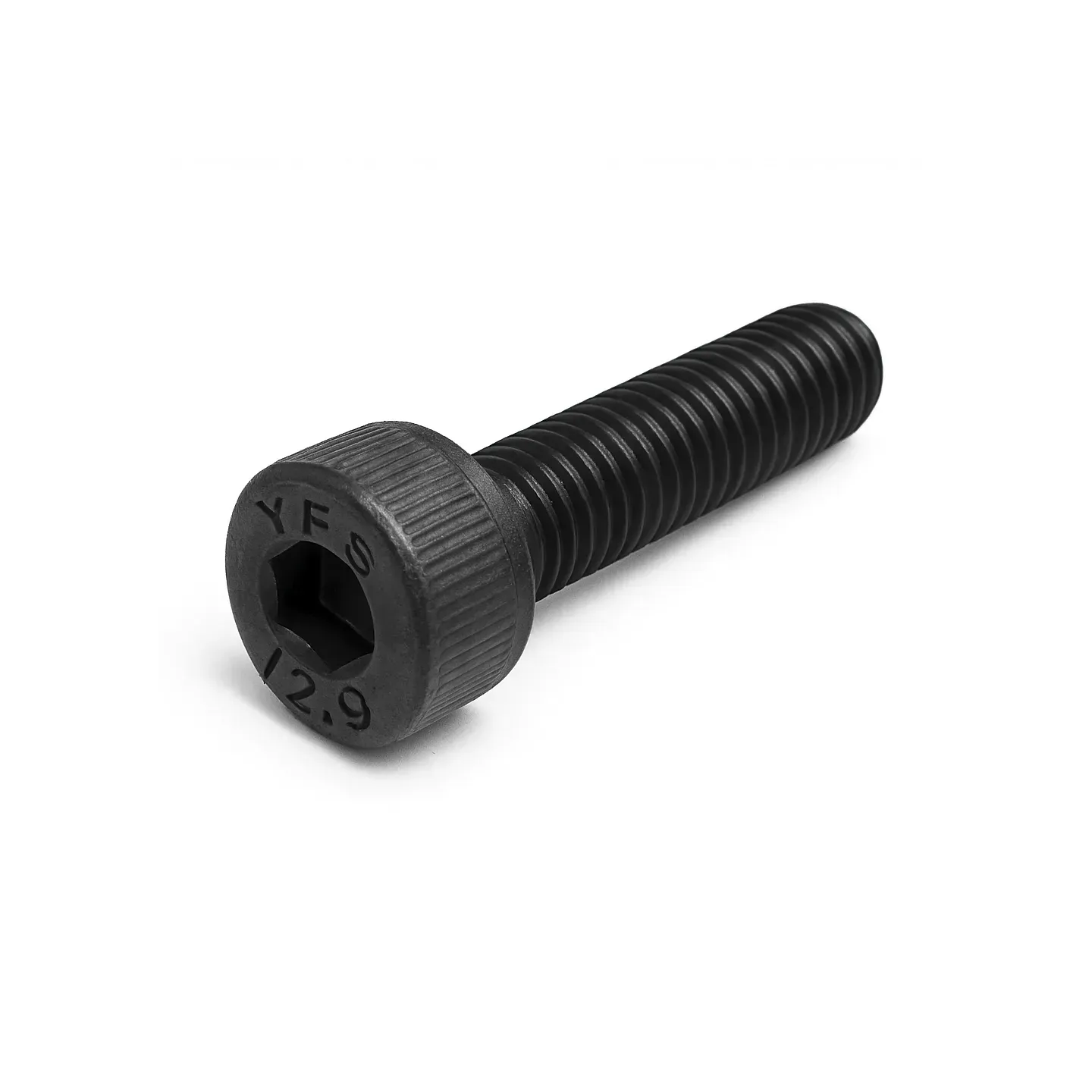

je possède sur mon tour une tourelle Rapid type A ainsi que quelques porte outils,
mais il me manque des vis pour ces derniers, j'ai mesuré l'une d'entre elles et j'obtiens:
-Diamètre extérieur: 9.4mm
-Pas: 16G (le seul peigne qui convient)
-Longueur sous tête: environ 34mm
-Tête de vis carrée pour clé de 9mm (pas grave si c'est une autre forme de tête de vis)
J'aimerais bien en commander mais je n'en trouve nulle part, si quelqu'un connait leur dénomination officielle ça m'aiderait bien, merci.
un tour est aussi une machine a faire des vis , qu'il faut bien sur coter avec précision....
je parie que ce n'est pas du 9,4 ! je penche pour 3/8 , et ça t'envoie sur quelques possibilitées , avec un peigne impérial tu doit le trouver en fraction de pouce genre 24 filets au pouce , 16 parait bien large , mais c'est a mesurer !
J'ai utilisé un peigne marqué Whitwoth 55° et celui qui convient parfaitement est le 16G.
Le peigne 1.5mm est trop petit et le 1.75mm est trop grand, ça à l'air d'être à mi-chemin entre ces deux.
et bien voila ! un pas de 1,6 me semblait grand , mais les mesures sont infaillibles !
