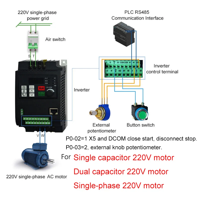

oui le moteur mono d'origine et chez moi je n'ai pas le 380 v
et quelle est le nombre de tour min que l'on puisse faire tourner , alors si je comprends bien on place la courroie sur la plus grande vitesse et ensuite on gère avec le variateur de vitesse . C 'est ça ?
Dans le principe oui mais pour des vitesses très lentes, il vaut mieux mettre les courroies sur la plus petite vitesse afin d'avoir un minimum de couple.
Attention a ne pas prendre une puissance délivrée égale à celle du moteur ...
Prendre un 1.5 ou 2.2kW permet d'avoir une "réserve" par rapport à la capacité max des composants.
Perso, je préfère les Nflixin plus performants et bien moins chers avec un bon SAV ( testé ! ).
Par contre, je ne sais pas si avec un monophasé + Variateur, on obtient les mêmes performances et agrément qu'avec un moteur + variateur triphasé ( jamais testé ).

non ! l'entreprise a pu s'apercevoir que ce moulin est à démarrage centrifuge ; comment on peut baisser le régime sans exciter le redémarrage ?????
et en plus son raccordement à la noix , inexplicable .....
c'est un moteur triphasé qui résoud les choses

Alors faut faire , ou faut pas faire ?
Faire quoi ? Tout dépend de tes souhaits / besoins / moyens ( financiers et techniques )...
Tu sais maintenant que pour fileter, il te faut une vitesse faible sur le tour et qu'il y a au moins ces 3 solutions :
- rajouter une poulie intermédiaire pour réduire la vitesse mini de 160 tr/min à disons 20-40 tr/min
- remplacer le moteur mono par un tri et lui adjoindre un variateur monophasé-Triphasé
- mettre une convertisseur spécifique pour moteur monophasé
Les 2 premiers cas sont classiques donc tu sais que le résultat sera à la hauteur.
Je n'ai aucune expérience du dernier cas . Y a bien des vidéos sur youtube mais comme St Thomas, je ne crois que ce que je vois.
Le plus simple serait de poser la question dans la rubrique "Electricité, variateurs, convertisseurs et moteurs". Tu obtiendra sans doute des réponses de personnes qui ont déjà mis en oeuvre cette technologie.
