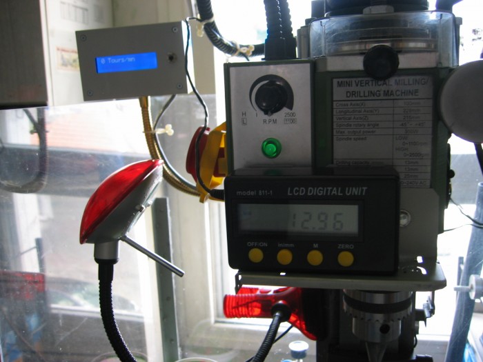

Je détiens une fraiseuse X2 depuis plus de 4 ans et celle-ci me donne entière satisfaction pour la réalisation de machines à vapeur.
Depuis quelques temps le roulement de la broche inférieure fait du bruit en cours d’usinage ou à vide.
Pour remédier au bruit je pulvérise du WD40 et le bruit cesse et après une heure d’utilisation çà recommence. :sad:
Je pense qu’il faut changer les roulements car la machine à beaucoup d’heures de travail.
J’ai parcouru tous les emails du forum et j’ai lu toute la bible technique pour m’informer de l’utilisation des roulements.
Quel est mon besoin ! :)
Je voudrais votre aide pour avoir un minimum d’infos et la procédure pour le démontage des roulements sur cette machine.
Je ne voudrais pas partir à l’aventure et votre expérience me serait utile afin de mener à bien cette maintenance.
Merci de me conseiller sur la marque à utiliser pour les 6206 2RS ainsi que la classe des jeux (soit C2 ou C3)*
Encore merci de vos conseils je saurai en retour partager mon expérience en modélisme vapeur depuis 7 ans j’ai construit 18 machines à vapeur diverses.
A toute vapeur amitiés sincères
Francis DUFOUR
c'est le roulement inférieur qui est en cause
