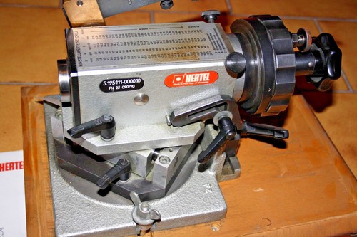

Plutot qu'un long discours, je vous ai fait une (longue) video ou je vouspose quelques questions sur le reglage de cette poupée d'affutage de forets
Je connais pas grand chose à l'affutage et j'esperais bien que cette poupée m'aide beaucoup
Voici les traductions que j'ai faites:
D : diametre du foret
A: Reglage du chariot (doit correspondre à la base rotative en degrés)
B: Reglage de la courbe (aucune idée ??)
C: centre de couture ??
Innen : intérieur
Aussen: exterieur
à vous !
Pour moi ça permet d affûter des forêts avec 2 facettes par rapport à l'affûtage à 4 facettes dont on parle souvent sur le forum.
Mais j'aurais aimé comprendre les réglages sur l abaque

- le galet («roulement» dans ta vidéo) sur lequel la came repose peut être extrait pour attaquer la seconde came. Pour cela, il y a une petite vis pointeau à gauche du galet (quand tu regarde le cul de la poupée) et 2 rainures circulaires sur le support du galet :
- J’ai quelques pinces et le tirant.
- Il y a, sur l’avant de la poupée, une butée qui permet de limiter sa course horizontale :
- Sans avoir tout le système de positionnement du foret (du moins je suppose), j’en ai un petit bout :

Je n'ai ni pince ni tirant mais je voulais essayer d'adapter du W20 car me concernant j'aimerais affuter uniquement des forets <12mm (les plus utilisés, j'affute les plus gros a la main c'est moins penible et compliqué)
Maintenant il reste encore cet abaque à dechiffrer; pas evident
L’une des pistes, sur ton abaque, serait de considérer que « Kurve » correspond à « came » et que donc, pour les forets de 3 à 17 il faut utiliser la came interieure (la plus petite) et pour les forets au dessus de 17, celle de l’extérieur (sur laquelle ta machine est réglée actuellement).
Ca n’est qu’une supputation.
Il faut que l’on trouve la doc et/ou des photos en situation.

Voici quelques photos glanées sur internet
