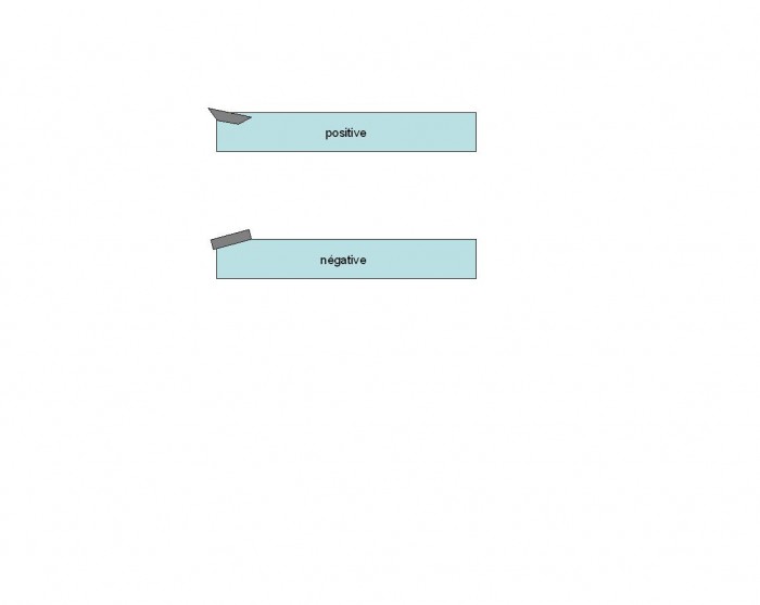

J'ai un petit soucis de définition des plaquettes positives/négatives. Voilà ce que j'ai compris. Figure jointe.
Les angles caractéristiques d'un outil sont les angles alpha, beta et gamma. La somme de ces angles fait classiquement 90°, c'est l'angle entre le plan de référence Pr et le plan d'arête Ps. Pour une plaquette négative j'ai pu lire que cet angle devrait faire moins de 90°? et dans ce cas je ne vois que la possibilité de mettre l'outil au dessus du centre pour faire diminuer cet angle, puisque le plan de référence ne devrait pas pouvoir bouger?
Voilà, qui peut m'éclairer sur la vrai définition d'une plaquette négative?
Merci d'avance, Guydo.Voir la pièce jointe Outil.tif
En gros, voilà les 2 possibilités....
on rajoute sur les plaquettes jettables (le + souvent les négatives) une petite rainure en arrondi qui fait office de brise-copeaux...
une plaquette jettable carrée a 4 arrêtes utilisables, une négative 8...
la positive réclame moins de puissance, une négative fournit un meilleur état de surface...

Merci Trébor, au moins maintenant c'est clair pour moi. Je n'osait pas envisager cette possiblité. On peut donc dire que l'angle gamma est négatif? ou bien on lui donne la même valeur, c'est à dire juste la mesure de l'angle par rapport à Pr?

Il faut, lors du choix, tenir compte du fait que les plaquettes négatiives ont généralement les deux faces utilisables ce qui fait 2X plus d'utilisation pour une plaquette.
Et il semblerait que les plaquettes négatives soient plus résistantes aux chocs.

Cela ne dépend-il pas des plaquettes ? Parle t-on des plaquettes négatives (deux faces utilisables, 4/8 pointes, pente de coupe) qui sont utilisées en plaquettes négatives en les inclinant vers le bas, ou des plaquettes négatives (plates par exemples) qui ont un angle de coupe négatif ?
Pour répondre à la question initiale, j'ai appris perso que l'avantage des plaquettes négatives (je parle dans le cadre d'une coupe positive, comme l'acier, je ne parle pas d'inox etc ...), est qu'elle possède deux faces utilisables. Gain d'argent ...
ne confondons pas les choses. une plaquette carrée est toujours une plaquette négative par contre elle peut avoir une coupe positive. Les plaquettes carrées, rondes, rhombique...sont des négatives. les plaquettes CCxx, VBxx ou VCxx sont positives. par exemple une plaquettes à 35° de type VNMG est négative, tandis qu'une VCMT ou VBMT ou VCGX toujours à 35° sont positives car non reversibles.
une plaquette negative resiste mieux aux chocs, ou lors de grosses ébauches elle permet de plus grosses prises de passes avec une plus grande puissance absorbée. une plaquette positive est à utiliser lors des finitions ou l'usinage de parois minces pour éviter la vibrations. attention dans ce cas à prendre des plaquettes avec un faible renfort d'arêtes sinon tu seras obligé d'avoir une avance supérieure à celui ci..pas vraiment conseilllé si tu dois respecter un RA... plus le renfort d'arête est important, plus tu peux prendre un gros Ap, mais plus tu risques de vibrer... La coupe, c'est toujours un compromis !

Bonjour ikuriña, j'avoue ne pas comprendre moi non plus. Une plaquette SCMT, c'est bien une plaquette carrée et positive ?
Pour moi la seule chose qui permet de parler de plaquette
positive/negative ce serait le positionement sur le porte outil :
"a plat" pour les positives, et inclinées "négativement" pour
les négatives.
Et la conséquence, deux faces utilisables pour les négatives.

J'ai l'impression qu'il y a pas mal de confusion par rapport à cette notion de plaquette positive/négative.
Dans la géométrie de coupe si on coupe l'outil perpendiculairement à son arête tranchante , on retrouve 3 angles: Alpha, Béta et Gamma (voir illustration)
- Alpha est l'angle de dépouille, c'est à dire l'angle entre la surface de dépouille et la surface généré de la pièce. Cet angle est forcément positif et non nul, sinon la surface de dépouille frotte sur la pièce.
- Béta, est l'angle de taillant, c'est l'angle formé entre la surface de coupe et celle de dépouille, en gros c'est l'outil en lui même. Plus il est grand plus il l'outil est robuste, c'est angle est très faible pour un couteau à couper le beurre, mais vaut 90° par définition dans le cas d'une plaquette réversible.
-Gamma c'est l'angle de coupe, c'est l'angle complémentaire au deux autres, c'est a dire que par définition Apha+Béta+Gamma=90°
Dans le cas d'une plaquette réversible, on a vu que Béta=90, et comme Alpha >0 on se retrouve avec un Gamma négatif, on parle donc d'une coupe négative. Dans le cas d'un outil pour l'alu, on va mettre une dépouille de 15°, un angle de saillant de 60° on se retrouve avec un angle de coupe de 15°, on parle alors de 15°
L'intérêt de la coupe négative est limité à l'économie résultant du doublement des arêtes de coupe des plaquettes, en contre partie l'effort de coupe est plus grand, on consomme donc plus de puissance, et cela génère plus de déformation/vibration, on la réserve donc en général à l'ébauche.

Les plaquettes dites négatives ont une dépouille à 0°.
Seul le porte outil permet d'obtenir un dégagement derrière la plaquette en l'inclinant de manière négative.
Elles sont souvent utilisées en finition également...
si tu veux une plaquette posée à plat il te faut une plaquette angle de coupe 0° avec une dépouille par exemple 7°
