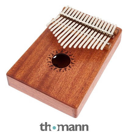

Super, ce serait parfait merci pour ta proposition.
Le but est de faire un peigne pour boite à musique, mais comme je ne peux pas découper une plaque d'acier je voudrais le faire lamelle par lamelle comme sur un kalimba :
Il me faudrait de quoi faire une 15aine de lamelles d'environ 10cm.
C'est ce que je pensais utiliser, mais ce n'est pas très rigide, il faudrait pouvoir les tremper, mais pas sur que ce soit possible.

J'ai bien réceptionné ton paquet.
J'ai fais quelques essais, et ça semble encourageant. Je ne sais pas pourquoi mais la meilleure sonorité est obtenue avec un morceau vibrant d'environ 3cm. Comme la longueur est fixée je fais varier la note en brasant un petit morceau de rond en laiton à l'étain.
