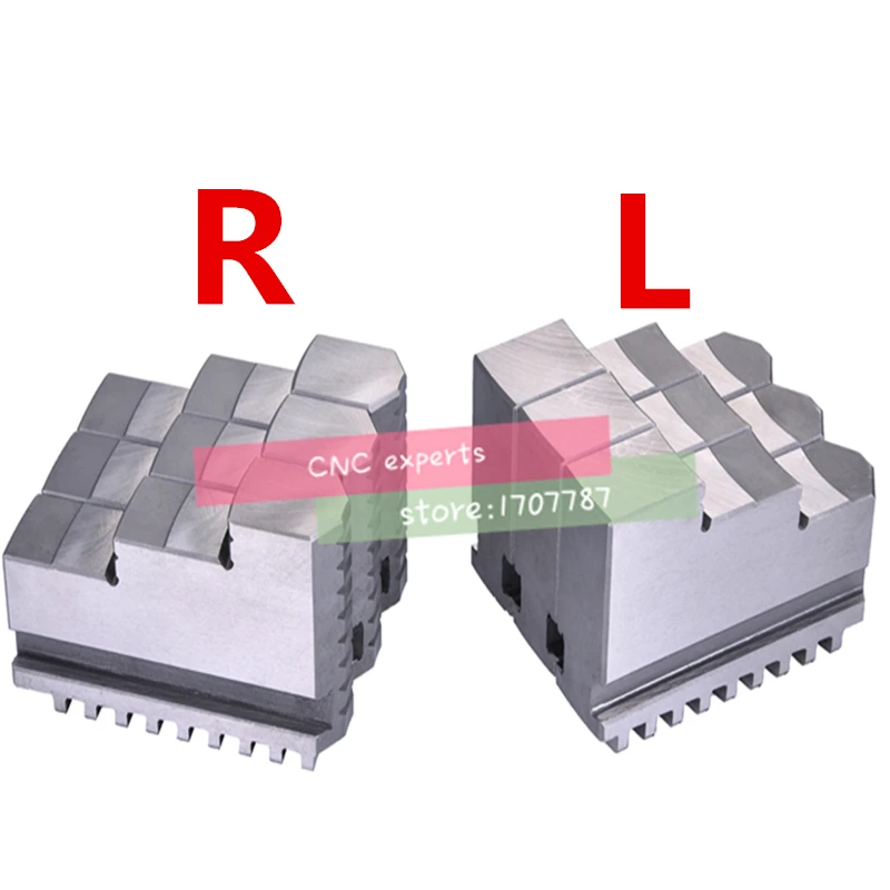

j ai recup un tour Optimum opti et j aurais quelques uestions au fur et a mesure que j utiliserai cette bestiole
la premiere , comment faire pour serrer des pieces de gros diametres, ?
il doit y avoir un jeu de mors inverser , car ceux monter sur le tour ne ce monte pas dans l'autre sens
merci pour votre aide

pour les mors il faut donner les cotes des mors et le diamètre du mandrin
Bjr
Il existe effectivement un jeu de mors extérieur
Distribué par :
Oui ce type de mandrin est livré avec deux jeux de mors.... et un a été perdu, ce qui arrive souvent quand on récupére du matériel qui n'est plus utilisé.
Le probléme c'est qu'un jeu de mors risque de couter presque aussi cher qu'un mandrin de ce type neuf avec ses deux jeux de mors.

J'ai eu ce tour pendant 10 ans. j'avais monté un mandrin de 160, ça donnait déjà plus de possibilités.
L'autre modif importante était le remplacement du moteur mono par un tri avec variateur.

Attention les mors vendus sur le site sont des mors doux, donc à usiner, pas des mors durs comme ceux utilisés habituellement. A voir s'ils vendent des mors durs seuls?
