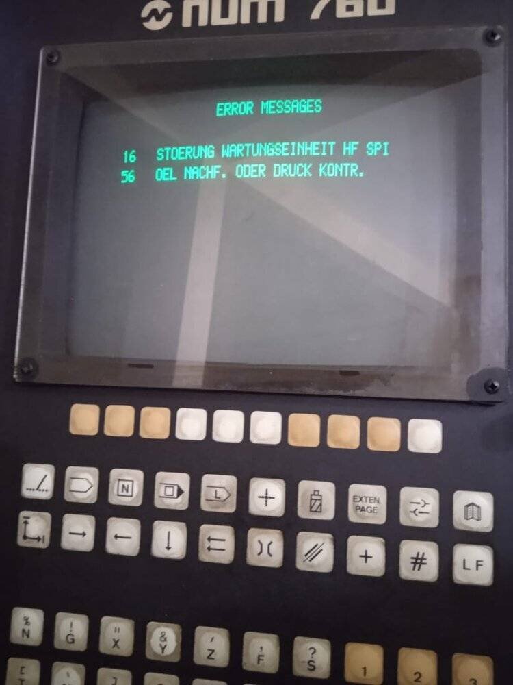

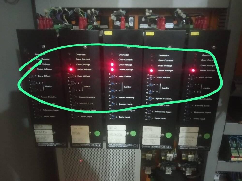

J'ai deux machines RS12 CNC ewag, je l'ai récemment acheté, plus de 20 ans, le contrôleur est NUM 760F. La machine n'est pas allumée plus d'un an. Lorsqu'il est sous tension, il n'affiche aucun utilitaire dans la RAM. Pas de mouvement des axes, il est complètement mort. affiche un message d'erreur. J'ai des disquettes #1, #2 #3 (développement NC, éditeur personnel et disque squelette) et un câble Db25 qui viennent avec la machine. Nous sommes complètement coincés sur la façon de procéder, de charger les utilitaires dans la RAM, y a-t-il des données en mémoire. Nous avons changé la batterie.
S'il vous plaît, soutenez

Je ne vois pas pourquoi vous voulez absolument installer les utilitaires ? la CN fonctionne normalement, le programme automate aussi est fonctionnel et c'est ce programme qui affiche cette erreur qui mentionne une défaillance du système pneumatique. va falloir vérifier la pression de l'air. l'utilitaire 6 permet de voir le contenu du programme automate mais pour le debug c'est beaucoup plus compliqué ( sauf si vous etes familiers avec le language assembleur ! ).
